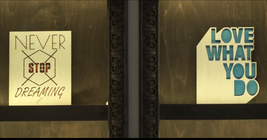

Вам понадобится:
• фанера (у нас 3 мм ФК)
• клей
• краска (мы использовали водоэмульсионную)
Детали были вырезаны на станках Raylogic 11G 1290 с трубкой 100 ватт на параметрах:
• Скорость: 35
• Мощность: 60-65
Время изготовления: резка 12 минут + 3 минуты покраска+ 6 минут склеить
NEVERsTOP.cdr
Life.cdr
love what you do.cdr
    • Автор: Alex Reklab
