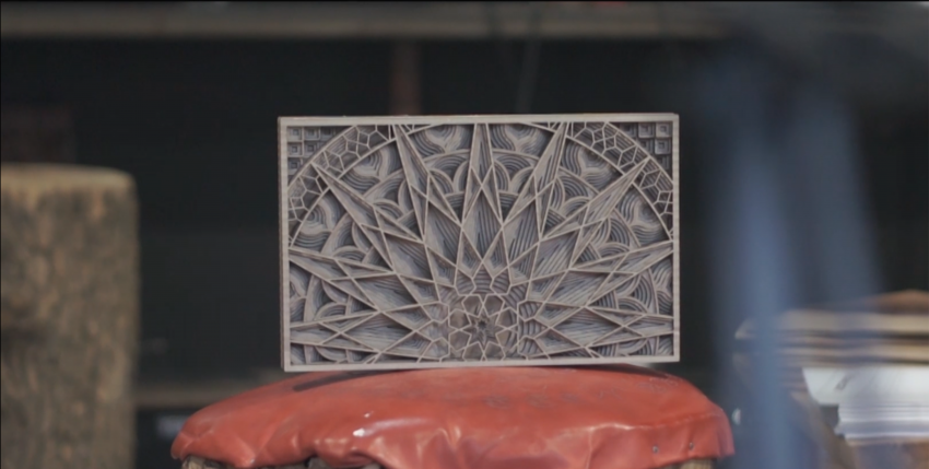

Панно в стиле арт-деко из картона.
Вам понадобится:
• картон (у нас 3 мм)
• клей
Детали были вырезаны на станках Raylogic 11G 1290 с трубкой 100 ватт на параметрах:
• Скорость: 200
• Мощность: 18-23
Время изготовления: резка 12 минут + 6 минут склеить
mandala_karton.cdr
