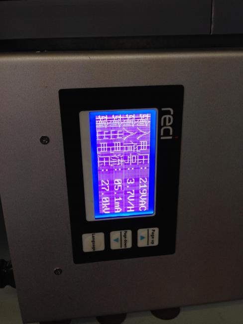

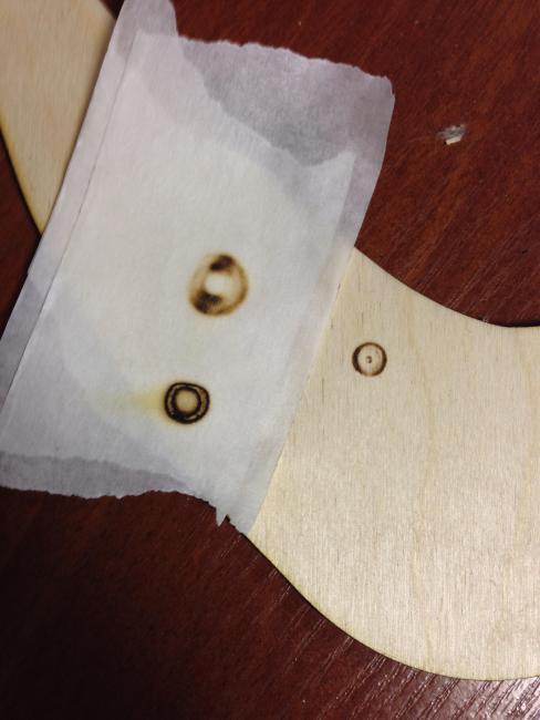

Sonoman 0 Жалоба #1 Опубликовано: 8 июня 2017 Доброго времени суток, форумчане. Не так давно влился в ваши ряды, да видно пошел против волны. Есть станок с трубкой Reci W2 90 ватт и блок розжига RECI P12. Индикация на блоке всегда 4,7- 5,4 мА, регулировка резистора current regulator на блоке ничего не даёт, он крутится без ограничения (так и должно быть?) и изменений. Станок с трудом режет фанеру 3 мм при почти максимальной мощности и скорости 6 мм/с. Мода на выходе из трубки - ореол, далее на зеркалах всё большая потеря мощности луча. Юстировку сделал, температура ОЖ 16-17 градусов. Трубка проработала не более 30 часов... Поделиться сообщением Ссылка на сообщение Поделиться на других сайтах
PavelK 1 539 Жалоба #2 Опубликовано: 9 июня 2017 Трубке каюк. Поделиться сообщением Ссылка на сообщение Поделиться на других сайтах Награды пользователя
