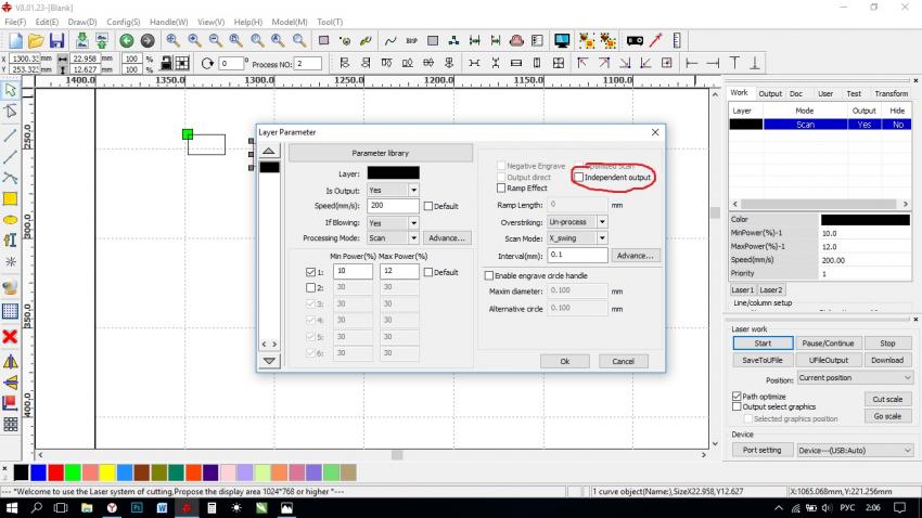

В 03.06.2017 в 16:24, oleg255 сказал:
Помогите разобраться с настройками. Гравирует по одной букве, если текст в одну строчку и гравирует столбиком по одной букве, если текст в несколько строк. Как настроить, чтобы гравировал полностью строку?
Убери эту галочку, будет тебе гравировка строчкой.
  • Upvote 2
Cutlaz Спасибо большое. Все получилось.
