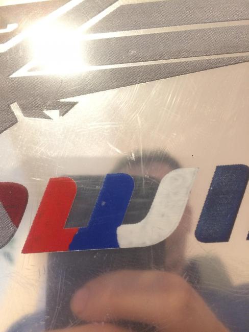

Дмитрий78 6 Жалоба #1 Опубликовано 31 мая, 2017 Добрый день. Вопрос всем, знатокам и нет. Деталь из зеркального акрила, гравировка со стороны зеркального покрытия, необходимо покрасить выгравированную часть в разные цвета. Очень удобно делать маркерами, однако от тех что в доступе в обычных магазинах стекло в месте покраски дает микротрещины. Маркеры на основе спирта(от них трещит меньше, но есть) и на основе нитро-краски(от них трещит сильнее). Про спирт и оргстекло знаю. Теперь знаю и про нитрокраску. Чем покрасить то? Акриловые краски в тюбиках тоже хренью полной оказались. Толщина слоя разная, на просвет очень видно. Затирать, как тут на видео видел, тоже не вариант, цвета смешивать нельзя, а поле одно выгравировано, без разделения. Цитата Поделиться сообщением Ссылка на сообщение Поделиться на другие сайты

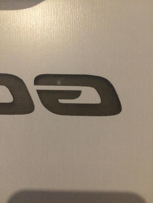

Дмитрий78 6 Жалоба #5 Опубликовано 2 июня, 2017 (изменено) Свет в торец, если неравномерная заливка краской то это видно. Плёнкой не закрыть потому как зеркальный слой не гладкий а мелкая волна. Не прилипнет. А краску какую используете? Акриловую жидкую? Что бы растекалась?Брал акриловую краску,контурную,в тюбиках, оказалось нанести однородно практически невозможно. А снять краску очень легко оказалось. Пока выкрутился , взял маркёры на спирту и на основе нитрокраски. Если нанести и сразу высушить феном то трещины не появляются. Цвета конечно не такие как у краски, поэтому вопрос открыт. В следующий раз гравировку хочу сделать поглубже с разделением. И в получившуюся ямку заливать краску. Изменено 2 июня, 2017 пользователем Дмитрий78 Цитата Поделиться сообщением Ссылка на сообщение Поделиться на другие сайты

Дмитрий78 6 Жалоба #8 Опубликовано 2 июня, 2017 (изменено) Фото завтра сделаю. Но с краской фото нет. Стёр нафиг краску. Фото с покраской маркерами слелаю Изменено 2 июня, 2017 пользователем Дмитрий78 Цитата Поделиться сообщением Ссылка на сообщение Поделиться на другие сайты

Дмитрий78 6 Жалоба #10 Опубликовано 2 июня, 2017 У меня было поле под российский флаг выгравировано. Без разделения под разные цвета. Поэтому ватной палочкой краски ровно не положить было. Учёл на будущее, буду делать разделения при гравировке Цитата Поделиться сообщением Ссылка на сообщение Поделиться на другие сайты

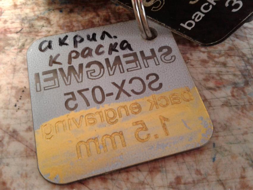

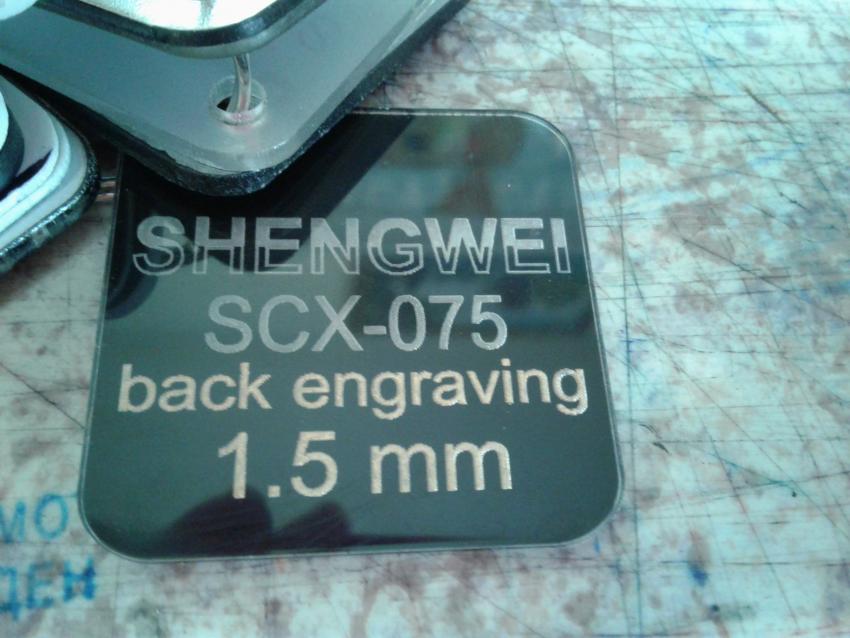

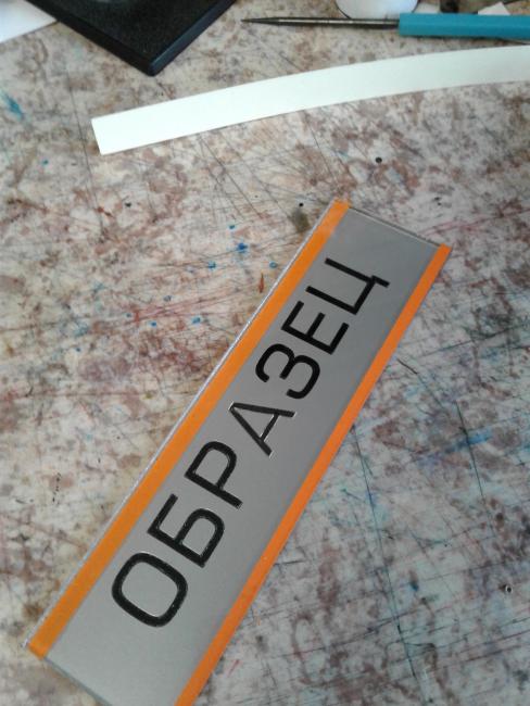

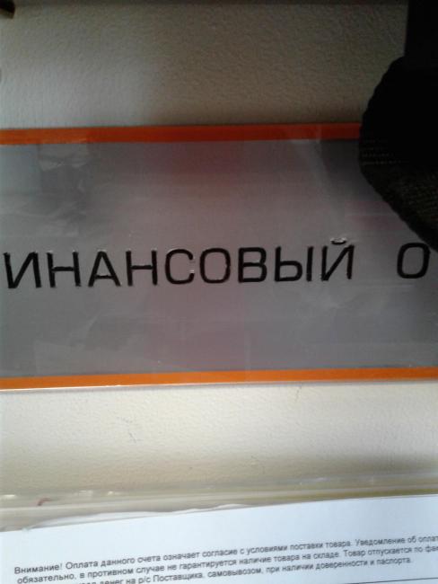

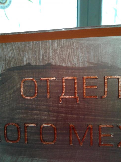

СивКА 255 Жалоба #11 Опубликовано 2 июня, 2017 Попробую прокомментировать... По поводу обратной гравировки. Табличка "образец" - не совсем гравировка, но суть от этого не меняется - закрашиваем сплошняком текст (на фото ОТДЕЛ... видно на просвевет) и потом закрываем пленкой. Краски акриловые художественные. Образцы на гравировальном пластике - там на золоте нет краски, только пленка. Краска дает более интенсивный цвет. А что за пластик с волнистой амальгамой с обратки? Можно увидеть фото или ссылку? Цитата Поделиться сообщением Ссылка на сообщение Поделиться на другие сайты Награды пользователя
Дмитрий78 6 Жалоба #12 Опубликовано 2 июня, 2017 (изменено) Фото изнанки. Видно что поверхность сильно не ровная. фото лицевой стороны. Плёнка не снята . фото попытки что то нарисовать. На белом хорошо видно неравномерность покраски. Акрил контурный в тюбиках. покраска маркёрами. Уже лкчше, но цветовая гамма отличается. Увы. это тесты, фото гравировки которое надо было раскрасить нет, там просто поле было, которое надо было раскрасить под триколор. на будущее буду гравировать поглубже, с разделением, для заливки жидкой краской. материал http://uni-plast.ru/magazin/folder/orgsteklo-zerkalnoye Изменено 2 июня, 2017 пользователем Дмитрий78 Цитата Поделиться сообщением Ссылка на сообщение Поделиться на другие сайты
