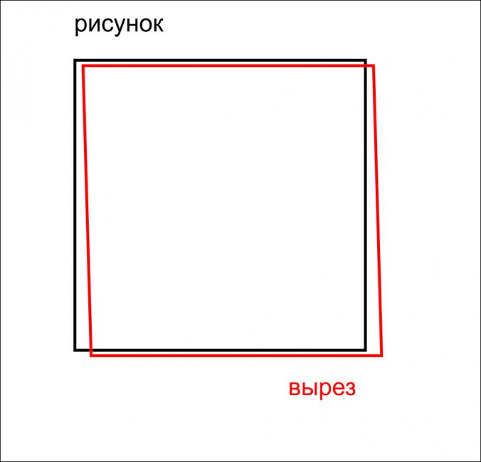

Также, проработав уже более пары месяцев, обнаружил еще один недостаток. Это уход по оси Y. Смещение порядка 2 мм (если делать рез по всей ширине стола). Что это за проблема и как ее исправить, пока не догадался. Читая усердно форумы, думаю , что возможно это проблема либо криво установленного станка (хотя ставил по уровню), либо криво установленная система перемещения головки. Хотя может кто толковый из вас сможет что-то добавить по этому поводу.

это если смещение, но я думаю там и размер разный

Но дело в том, что со смещением я разобрался, делаю начальную точку для резки и гравировки - не всегда спасает, но по большей части.
Сейчас проблема в другом, именно в смещении по одной оси, на рисунке показал, что происходит.
Да, работаю в 12 Кореле через Кореллазер.
