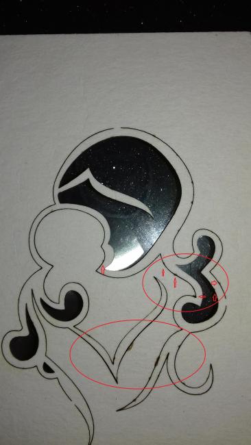

maksim 3 Жалоба #1 Опубликовано: 7 мая 2017 Настраивал станок 3 дня , но когда начинаю резать изображение на кордоне 1,50 мм появляются какие то черные прогары, снизу прожига. Уже всю голову сломал, что это может быть и как от этого избавится ? помогите пожалуйста…….. Поделиться сообщением Ссылка на сообщение Поделиться на других сайтах

maksim 3 Жалоба #10 Опубликовано: 9 мая 2017 3 часа назад, maksim сказал: все победил ура!!!!!!! Я сделал юстировку по уровню.1 сбросил все настройки на 0. 2 выровнял лазерную трубку по строительному уровню. 3 на первое зеркало наклеил малярный скотч и сделал выстрел в центр зеркала.4 на первое зеркало и на второе положил жесткую линейку , а сверху поставил уровень , выровнял по высоте два зеркала, 5 также эти зеркала (площадки) выровнял лево- права. 6 вторым зеркалом отрегулировал отражение в зеркало три.7 сделал фокусное расстояние, способом описанным у вас на форуме, и все стало супер. 2 Поделиться сообщением Ссылка на сообщение Поделиться на других сайтах
