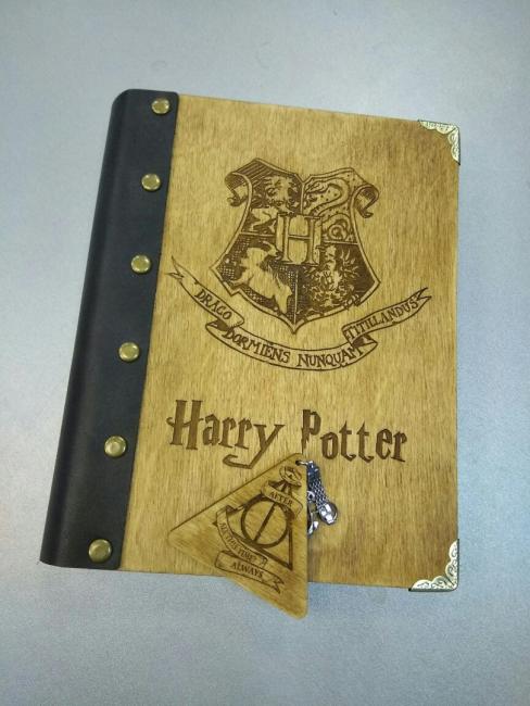

Кроме всего перечисленного, я режу кожу еще. Делаю переплеты для блокнотов (это из разряда собственной продукции, а не изделий на заказ). Вам тоже советую взять, сделать подобные образцы и начать предлагать их в рестораны в качестве меню))) У нас в городе многие заведения переходят на меню с деревянными обложками.

@Algasenok а для обложек 2 мм фанеру ставите?

Пардон)) Месяц сюда не заходил. Если еще интересно: фанера 3мм. 2мм фанеры не бывает)))
  07.05.2017 в 18:33, red_armyman сказал:
