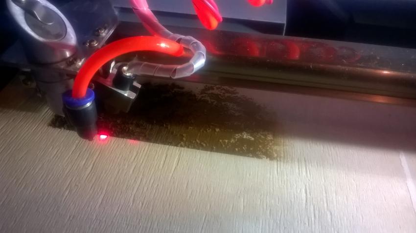

Всем привет, подскажите пожалуйста. Гравировка и резка слева жжет фанеру, а с правой стороны еле видно гравировку (соответственно и резку тоже) может что нужно настроить чтобы равномерно было?
2 часа назад, Alexander215 сказал:
Юстировку сделали?
15 часов назад, Kataew сказал:
Юстировку сделали?
не делал, подскажите как ее делать?
1 час назад, Alexander215 сказал:
Поищите на сайте, здесь очень много про юстировку расписано.
сейчас проверил рабочий стол, в нем тоже был перекос. Выставил стол ровно, однако проблема эта еще осталась.. Буду дальше разбираться
