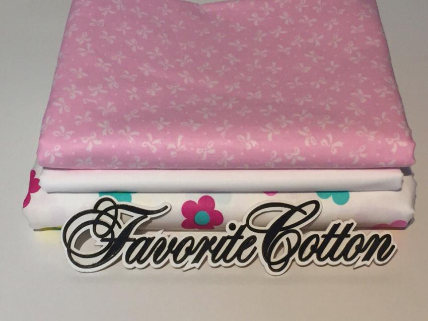

Други, Соратники, помогите с выбором материала для резки. Что за плутал в выборе.
Сплошной ПВХ пластик,Пенокартон, Вспенены ПВХ пластик, можно резать на лазере, не зацветет ли станок?
Посмотрите картинку, из чего сделана подпись? И если не сложно, по цене за сколько бы взялись? (размер 30*13)
За ранее всем Огромное СПАСИБО,
Почему бы не сделать это из фанеры и покрасить?! Если нет желанию заморачиваться с покраской, то белый и черный акрил!
Из фанеры результат не тот будет,ИМХО. Акрил все таки. А его заменить ни чем не получиться. Зараза дорогой очень.

Я умоляю...  На фото обычная фанера 3мм в 2 слоя.
Не уверен по поводу фото фанеры, ну да ладно. Попробую убедить заказчика.

Это может быть двуслойный пластик или тонкое склеенное оргстекло белое и черное.
Спасибо всем ответившим. Заказчик согласился на фанеру. Осталось мастерски покрасить, без пульверизатора.)))
Баллончиком аэрозольным весьма неплохо выходит. Почему нет?
Белый цвет на торцы фанерные только ложится не фонтан, но предварительный белый алкидный грунт решает эту проблему.
Вот за грунт спасибо. Пробовал баллончиком, ужас да и только. Грунт ни как выбрать не мог, для пробы. Теперь знаю что искать нужно. Еще раз спасибо.
Всегда пожалуйста. :) Еще, когда время и объем позволяет, то грунтую торцы строительным клеем ПВА (в канистрах продается, он жиже, чем столярный ПВА). Он закупоривает поры, краска или грунт ложатся гораздо лучше. Но производительность не для поточного применения.
Можно подобное из пенокартона сделать. Правда материал нежный.

А как он краситься. Нормально ли ложиться краска или он цветной. Пойду по гуглю, что это такое.
Я его красил из баллончика краской " кудо ". В ручную пробовал, но непонравилось. Это типа сэндвич панели, снаружи картон, внутри пена.
