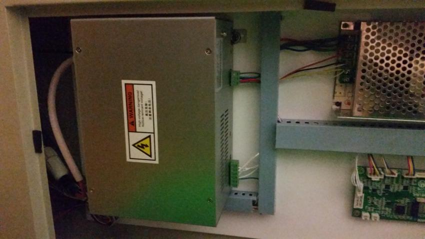

Лазер 4060, 60 ватт. что происходит не пойду....режит нормально, а после переходит на тест и не жгет ни чего , но после паузы и 5 минутном простое начинает резать... греется или что....

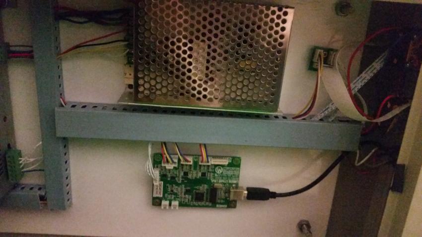

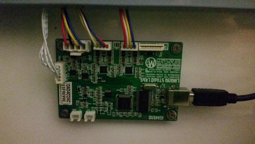

Какая материнка стоит?  Может связь с компом теряет, если материнка не DSP.

4 часа назад, PavelK сказал:
@Kirian юстировка тут непричём.
Вот....я в этом не понимаю... так он потом постоял чуток и начал снова работать - прожигать....может какой перегрев, но тогда почему на 3 зеркало то идет луч же

Начинаем танец с бубном:)!
1. Меняем шнур usb на другой ( обязательно с фильтром)
2. Проверяем все провода на предмет  затянутости.
3. Отключаем заднюю вытяжку. (как не странно иногда помогает, именно поэтому народ пользуется улитками с отдельным подключением электрики)
Если не поможет  стучитесь будем думать дальше.
1 час назад, Stavr200 сказал:
Спасибо,  буду пробовать, как вопрос с вентиляцией решу
