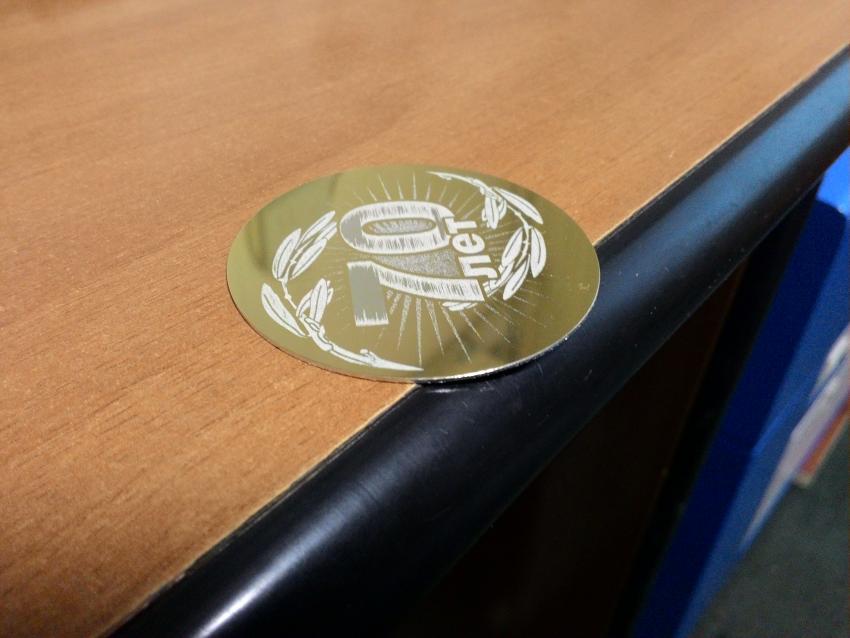

Имеется станок veno 530, лампа 50вт, линза короткий фокус.
Пытаюсь подобрать параметры гравировки для алюминиевых вкладышей цвет зеркальное золото / белый.
Покрытие этих вкладышей я не знаю, но везде в интернете их название  FS#D-50_Bright_gold_2021-1

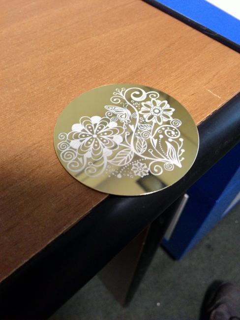

С рисунками из мелких и средних деталей проблем нет, нормально гравируются на параметрах скорость 160, мощность мин-макс 21.5-21.5, режим 2-сторонний по Х, интервал 0.03
 Но крупные детали ( длинные по оси х) на этом режиме прожигаются до металла (верх цифры 7  и середины 7 и 0) на втором фото (фото самих прожженых мест к сожалению нет до понедельника)
Для гравировки изображения на втором фото пришлось снижать мощность до 18,6 и увеличивать скорость до 200, иначе прожигает до металла. При этом качество существенно снижается, что меня не устраивает.
Подскажите в какую сторону копать, я уже себе весь мозг сломал.

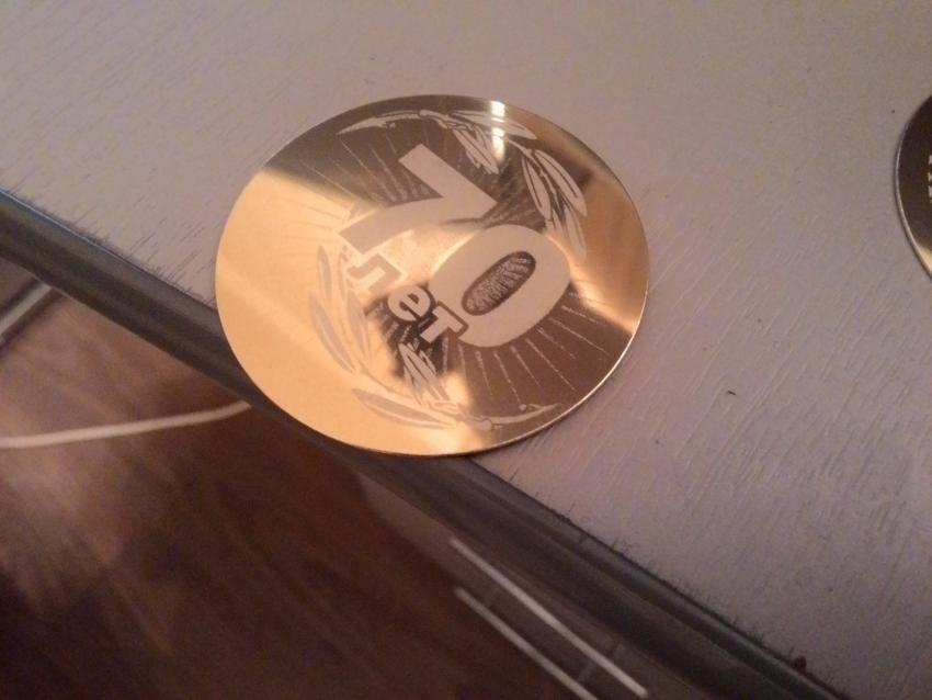

фото прожига
Не пойму, а в чем снижение качества при снижении мощности?
Да и шаг, думается мне, вполне можно поставить 0,05
при сниженной мощности цвет не такой яркий и мелкие детали кое где недожигает
на шаге 0,05 хуже равномерность белого (хотя может это я слишком заморачиваюсь)
завтра попробую найти место с рассеянным освещением, чтобы нормальные фото сделать
попробуйте слегка расфокусировать..:)
Попробуйте гравировку по одной кординате....для меня недавно это было открытием, на сколько повышаеться каство гравировки, хоть и скорость выполнения заказа падает, но экономит нервы, материал и клиентам нравиться)
что значит по одной координате ? в одну сторону ?
Изменено пользователем chipZoid
@chipZoid
Да! Поставьте гравировку в одном направлении.
Уже пробовал, края чуть чуть четче становятся, но меня и в 2 стороны устраивает.
Пробовал еще с удвоенным шагом проходить сначала по X, потом по Y, по лучше или нет так и не понял, немного по другому )))
Пробовал даже через пленку защитную гравировать. При мощности 30-40 полиэтилен намертво спекается с подложкой и поверхность получается, как сталь грубо обработанная. Был бы основной цвет черный, было бы красиво.
пробовал расфокусировать, только хуже стало
@chipZoid
Возьмите другой материал (другой фирмы) или из другой партии...
