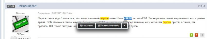

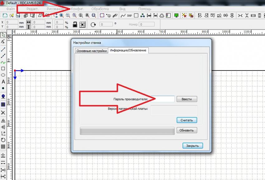

vladivik 122 Жалоба #5 Опубликовано: 10 января 2017 В моём случае так: 1 Поделиться сообщением Ссылка на сообщение Поделиться на других сайтах Награды пользователя
Rusel 0 Жалоба #6 Опубликовано: 10 января 2017 Именно то, что нужно. Спасибо огромное!!! Поделиться сообщением Ссылка на сообщение Поделиться на других сайтах
