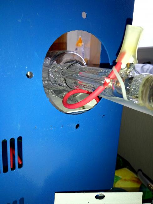

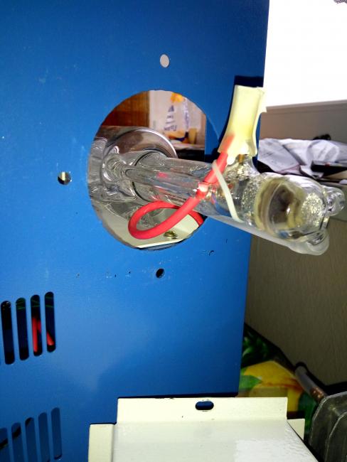

Продолжается моя эпопея с китайцем JL K3020.
Не работает лазер, нет луча.
При включенной водяной помпе (охлаждения) нажимаю
кнопку Test - ничего не происходит.
Если помпа отключена, вода не подается при нажатии кнопки Test - треск. Высоковольтный пробой на корпус.
Заземление есть.
В трубе вода. Фото прилагаю.
Кердык трубе?
Какую трубу (50W) посоветуете брать: RECI, EFR, Chengdu, др. ?
труба умерла, а выше перечисленные фирмы такие трубы не выпускают 100%.
Спасибо за ответ.
Что посоветуете - брать другой номинал известных производителей?
(так чтобы без замены БП).
Или 50W noname ?
Только что, Vitaliy_9 сказал:
Спасибо за ответ.
Или 50W noname ?
у меня есть 40 вт, ноунейм 220 дол. Блоки там одинаковые, если что звоните
ОК. Спасибо.

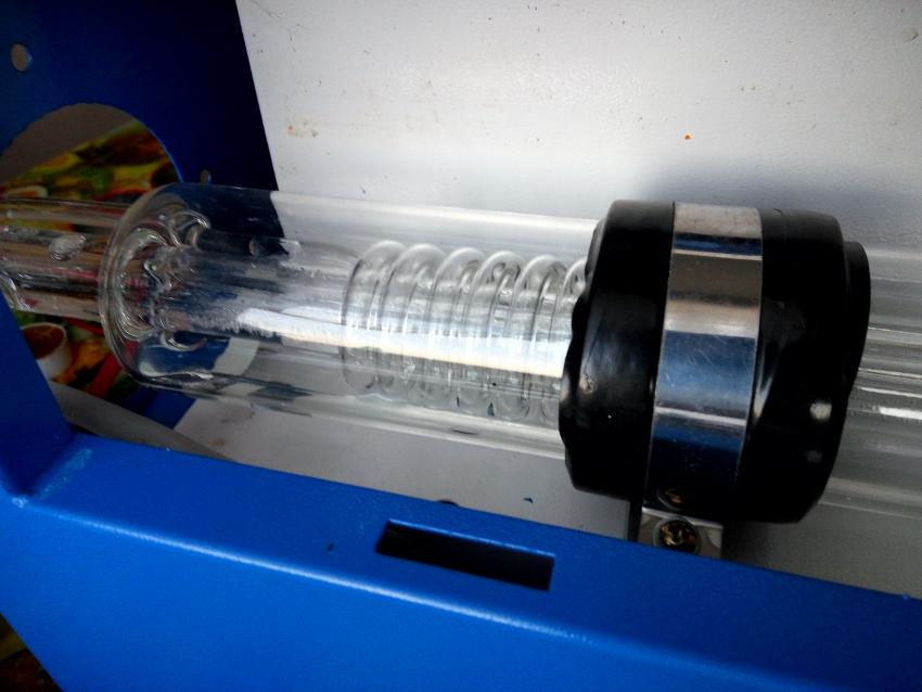

P.S. Хочу предъявить претензию продавану - в трубе вода и во внутренней трубке и во внешней.
Понимаю, что так быть не должно. Где вода - норма, а где ее быть не должно?
если вода не выходит из трубы - значит там трещина, газы вышли, скорее всего при транспортировке, претензии к транспортной кампании
Т.е. вода и во внутренней (малой) трубке и в большой трубе - норма?
Вода циркулирует.
@Vitaliy_9 если продуть шланги вода остаётся? если так - то всё, трещина
Продул шланги - вода остается
это трещина при доставке, продавец только может продать Вам другую трубу на хороших условиях, но при доставке может случиться тоже самое.
