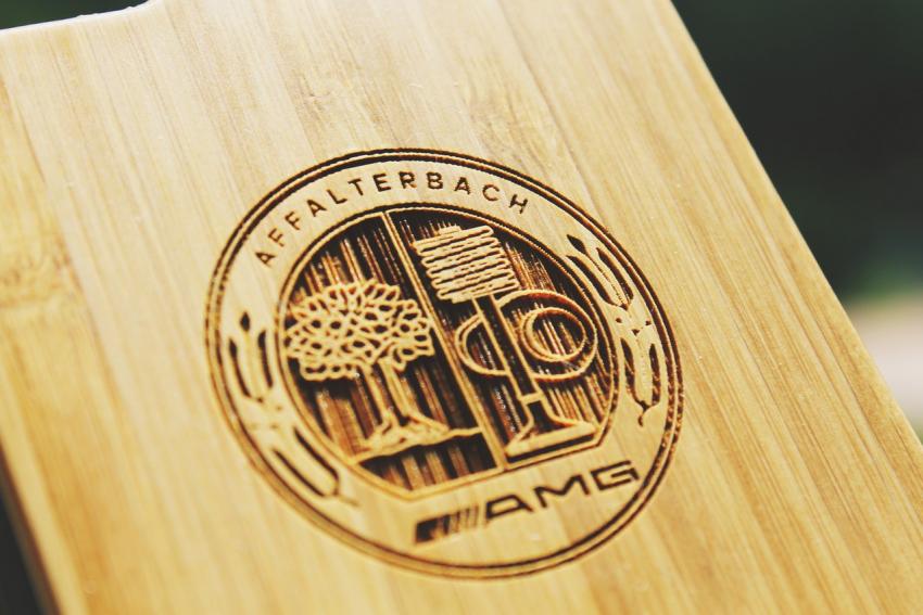

Ребята, Всем привет!
Я тут новенький, курю понемногу форум, особо не пинайте если вопрос уже заезженный
хочу купить станок, пока преимущественно для гравировки дерева(бамбук, вишня, орех-фото желаемого результата прикреплю ниже), еще думаю буду резать фанеру (3-4мм), фрезеровать акрил(ну и если получится-то и резать)

Вот у меня какие сомнения: сможет ли трубка 80Вт так прожигать дерево, как на фото.

даже 40 ватт сможет
  • Upvote 2
@Dimon4ik У меня труба 40 Вт. Смог бы тоже так отгравировать.  Совсем немаловажный момент: есть ли место где можно разместить гравёр.  Дома - не вариант.
Так гравировать сможет практически любой лазер, дерево массив гравируется чище чем фанера, после её нужно всё равно шлифовать. Другой вопрос в запасе мощности и точности механики. 80 ват для мелкой гравировки даже многовато, но для резки самое то, в принципе это золотая середина. Еще вам для чистоты гравировки-реза нужен хороший компрессор, ещё чиллер для охлаждения, ракушка для вытяжки гари и т.д. На охлаждении заострю внимание, так как излучатель проживёт дольше, стандартная водная помпа не очень хороший вариант. Ищите сразу чиллер 5000. Да и сложно вам будет бес тех поддержки. Редкие китайцы по русски говорят.
