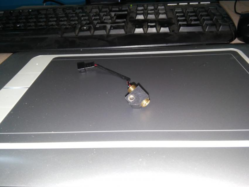

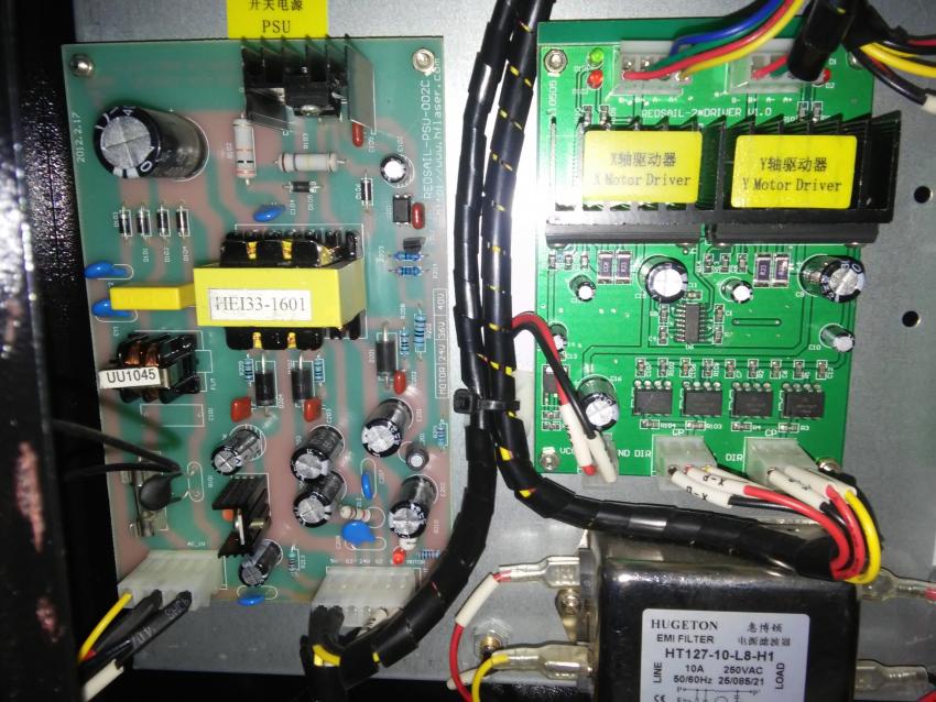

chefir 0 Жалоба #1 Опубликовано: 6 октября 2016 Здравствуйте. Я новичек в этом деле. Сегодня собрал станок. Режет норм. Осталась только так сказать лишняя деталь (на фото) помогите опознать что это и куда? Похоже на какой то оптический датчик. Ну и пользуясь случаем. Спрошу по поводу программы auto laser она шла со станком у нее координаты начала в вверху слева. У станка они вверху справа. Из-за этого как я думаю он режет зеркально, нужно переворачивать изображения. Есть ли способ сменить начало координат? И можно ли приучить станок к laserwork? Прога его в упор не видит. Плата на фото. Заранее спасибо. Поделиться сообщением Ссылка на сообщение Поделиться на других сайтах
PavelK 1 538 Жалоба #2 Опубликовано: 6 октября 2016 Лазерная указка с головки, впринципе нафиг не нужна. В программе должны быть настройки. C LaserWork материнка эта работать не будет. Поделиться сообщением Ссылка на сообщение Поделиться на других сайтах Награды пользователя
chefir 0 Жалоба #3 Опубликовано: 6 октября 2016 (изменено) ну понятно, а есть способ указку эту включить? подключить то я ее подключил, в меню станка куда копать? Изменено 6 октября 2016 пользователем chefir Поделиться сообщением Ссылка на сообщение Поделиться на других сайтах
Kirian 10 Жалоба #4 Опубликовано: 6 октября 2016 Под дисплеем станка есть черные кнопки-переключатели. Один из них включает указку. З.Ы. На картинке нет материнки, это БП и плата упр. двигателями Поделиться сообщением Ссылка на сообщение Поделиться на других сайтах
