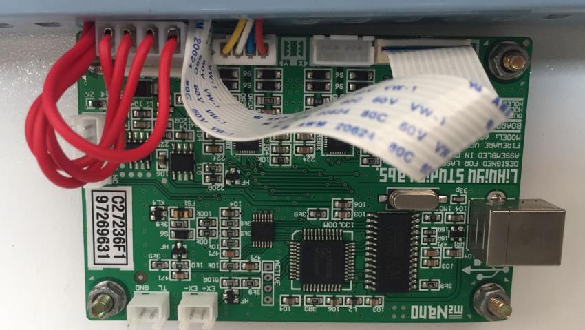

PavelK 1 541 Жалоба #2 Опубликовано: 1 октября 2016 Материнка то скажите какая и видно будет. Поделиться сообщением Ссылка на сообщение Поделиться на других сайтах Награды пользователя
Belka 0 Жалоба #3 Опубликовано: 3 октября 2016 @PavelK вот такая материнка Поделиться сообщением Ссылка на сообщение Поделиться на других сайтах
alexander-1 2 480 Жалоба #4 Опубликовано: 3 октября 2016 Да, эта материнка не поддерживает полноценных два задания и более, своей памяти там пару килобайт) 1 Поделиться сообщением Ссылка на сообщение Поделиться на других сайтах Награды пользователя
