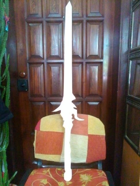

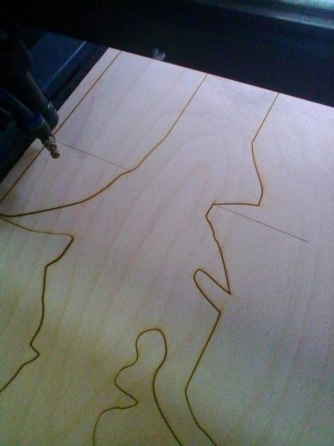

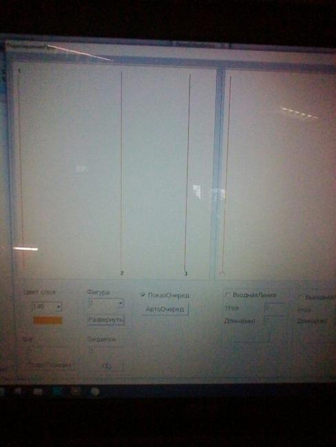

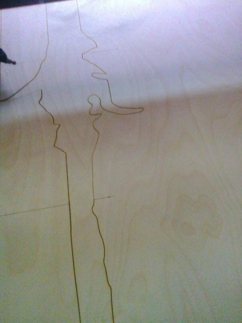

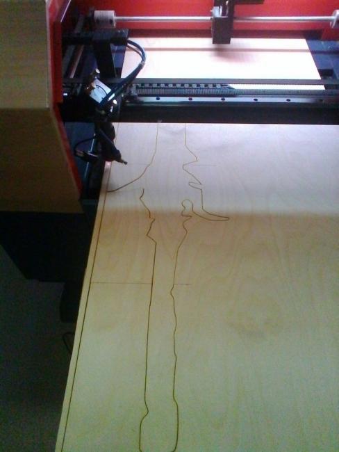

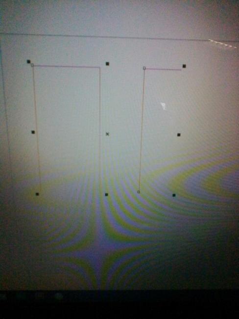

Сегодня резал меч длиной полтора метра в двух экземплярах. Контрольную перпендикулярную линию решил рисовать во фрагментах другим цветом. Чтобы она только намечала линию на самой малой мощности. Карандаш с угольником может неточную линию начертить. В итоге меч получился ровным, стыков между фрагментами не видно. На первом фото фрагмент чертежа с контрольными линиями другого цвета, на втором очередность резки. Начало низ боковой контрольной линии. На остальных процесс резки и готовый меч.
