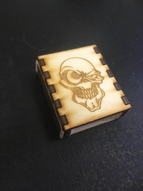

WandereR 21 Жалоба #1 Опубликовано: 9 августа 2016 Доброго времени суток уважаемые форумчане. Проштудировал кучу тем, но так ясности и не появилось! Потому прошу не пинать за баян, а помочь определиться! Выбираю компрессор взамен штатного! Станок брал исключительно для хобби, но как режет фанеру не очень нравится, много нагара! (На фото видно). Понял что надо заменить воздушку! Вопрос на ЧТО??? Со станком шел АСО-005 (80л в мин). Его явно не хватает. Выбор стоит между более старшей моделью (например АСО-12 -170л/мин или АСО-18 - 195 л/мин) и компрессором с ресивером типа AERO 180/6 (гонит 180л/мин + ресивер на 6л. Нагнетает до 8 атмосфер). Все упирается в то, что станок стоит дома, на утепленном балконе, и ставить огромную пневмосистему просто некуда. Пугать домашних рычанием тоже не хочется. Выгонят же ))) Кто что посоветует? Заранее спасибо за помощь! Поделиться сообщением Ссылка на сообщение Поделиться на других сайтах
