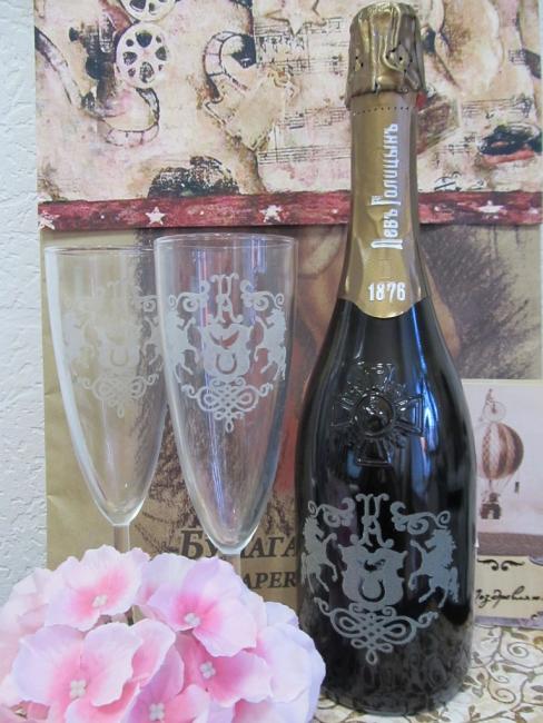

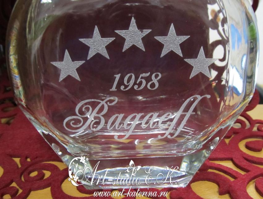

Добрый день! Подскажите кто нибудь пробовал гравировку на бокалах или стекле? Станок 40w. Спасибо
Делал гравировку и на бокалах и на кружках, на штофах, бутылках, графинах и т.д. Труба 40 Вт.
1 час назад, Студия "Артконтинент" сказал:
Спасибо, буду пробовать, нужно ли какие то параметры выставлять? А еще интересно то что поверхность не ровная, это влияет на гравюру?
30 минут назад, Evgeny сказал:
Для круговой гравировки надо подгонять параметр для оси Y. На круговой обработке для каждого диаметра он свой. Например, для бокалов 50 мм 11.83334266. На скриншоте поля пустые, потому что станок не подключен. Скорее всего, у вас другая управляющая программа, так что эти настройки могут быть в другом виде. Параметры гравировки выставляю: скорость 200 мощность 52-54-56. Если надо поглубже, можно 62-64-66. Для керамики скорость 100, мощность 82-86.
 Если незначительная неровность, тогда ничего страшного. Главное чтобы фокус сильно не менялся.
