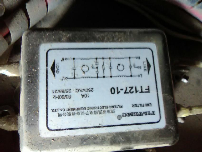

Kom63 5 Жалоба #1 Опубликовано: 20 июня 2016 Всем здравия. Ребята выручайте-вчера при работе лазера Qualitech 9G530 SLв дом ударила молния, все компы повырубало, сам лазер стоит в цокольном этаже дома, когда спустился обнаружил что каретка уперлась в правую поперечину, при перезагрузке лазера все вроде работает, но самого прожига нет, снял высоковольтный блок питания, визуально ни чего не сгорело, плавкий предохранитель целый, куллер крутится, лампа не треснула не почернела, в чем может быть дело. Поделиться сообщением Ссылка на сообщение Поделиться на других сайтах

Kom63 5 Жалоба #4 Опубликовано: 26 июня 2016 Всем здравия. Извиняйте что пропал, обнаружил пробой на корпус, проверял индикаторной отверткой, внутри стоит сетевой фильтр, когда его снимаешь с корпуса пробой пропадает. Вопрос, может ли из за фильтра не работать сама лампа и блок, с блока на высоковольтный корпус ни чего не поступает проверял при прожиге пробой на отвертку, все коретки работают программа загружается, с панели и компа "тест" работает только луча нет. вот этот блок с котрого идет пробой Поделиться сообщением Ссылка на сообщение Поделиться на других сайтах

PavelK 1 543 Жалоба #8 Опубликовано: 26 июня 2016 @Kom63 вынимайте этот фильтр нафиг, от него больше наводок, чем пользы ибо кондёры там дохнут через год так точно, от этого пробои. Насчёт не работающего луча это скорее всего блок ёкнул. Странно что на самом блоке розжига кнопки тест нету, обычно есть, можно было бы убедиться что это он. Поделиться сообщением Ссылка на сообщение Поделиться на других сайтах Награды пользователя
