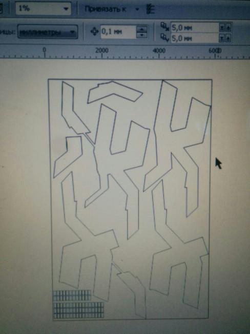

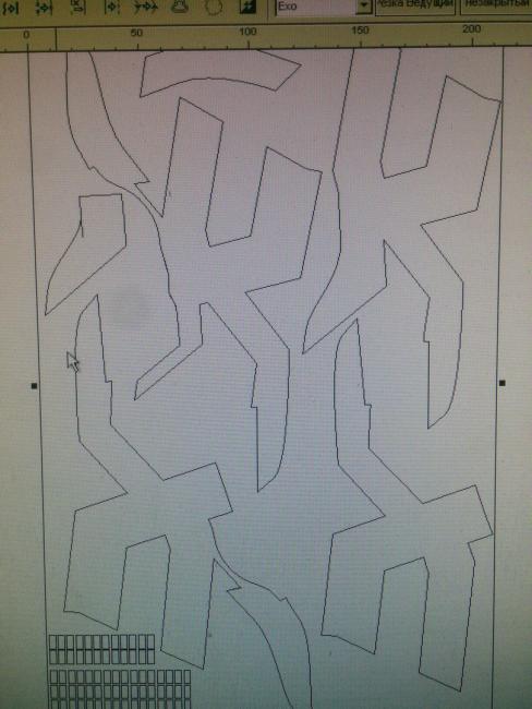

Евгений061 0 Жалоба #1 Опубликовано 4 июня, 2016 Ребята подскажите вот такая проблема на фото всё видно. на первом фото из корла а второе автолазер(происходит скругление векторов) Цитата Поделиться сообщением Ссылка на сообщение Поделиться на другие сайты
008shadow 232 Жалоба #2 Опубликовано 4 июня, 2016 В чем экспорт из корелла делаете? Если dxf, то измените версию, при настройках экспорта. Цитата Поделиться сообщением Ссылка на сообщение Поделиться на другие сайты Награды пользователя
Евгений061 0 Жалоба #3 Опубликовано 4 июня, 2016 Процедура следующая: чертеж в автокаде экспортируется из двж в диксф, а потом в кореле экспортируется в плт. И при последнем экспорте нет выбора версии Цитата Поделиться сообщением Ссылка на сообщение Поделиться на другие сайты
008shadow 232 Жалоба #4 Опубликовано 4 июня, 2016 (изменено) Сразу в автолазер вставляйте DXF 2007(как правило везде нормально вставляется), должен принять А plt обязательно? Изменено 4 июня, 2016 пользователем 008shadow Цитата Поделиться сообщением Ссылка на сообщение Поделиться на другие сайты Награды пользователя
Евгений061 0 Жалоба #5 Опубликовано 4 июня, 2016 Та же проблема...всё перепробывали уже... Цитата Поделиться сообщением Ссылка на сообщение Поделиться на другие сайты
008shadow 232 Жалоба #6 Опубликовано 4 июня, 2016 А dwg какой версии? Корелл какой версии? Цитата Поделиться сообщением Ссылка на сообщение Поделиться на другие сайты Награды пользователя
Евгений061 0 Жалоба #7 Опубликовано 4 июня, 2016 двг 2010г. корл ниже 2000 тамне пишут год Цитата Поделиться сообщением Ссылка на сообщение Поделиться на другие сайты
008shadow 232 Жалоба #8 Опубликовано 4 июня, 2016 (изменено) У себя все файлы для станков делаю в 2007 dwg dxf. Из АвтоКада сохраняйте в 2007 версии. При экспорте, в dxf, из корелла, поставте AutoCAD R12-14 Изменено 4 июня, 2016 пользователем 008shadow 1 Цитата Поделиться сообщением Ссылка на сообщение Поделиться на другие сайты Награды пользователя
Евгений061 0 Жалоба #9 Опубликовано 4 июня, 2016 Отпишусь... Цитата Поделиться сообщением Ссылка на сообщение Поделиться на другие сайты
Евгений061 0 Жалоба #10 Опубликовано 4 июня, 2016 не вышло Цитата Поделиться сообщением Ссылка на сообщение Поделиться на другие сайты
008shadow 232 Жалоба #11 Опубликовано 4 июня, 2016 (изменено) Странно! Написал в ЛС. Пока есть время у меня)) Изменено 4 июня, 2016 пользователем 008shadow Цитата Поделиться сообщением Ссылка на сообщение Поделиться на другие сайты Награды пользователя

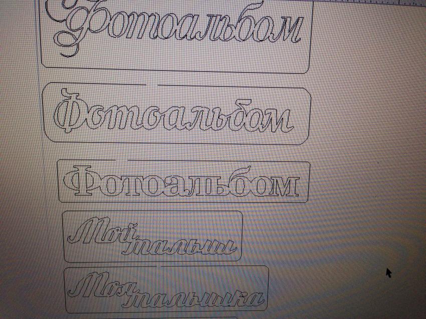

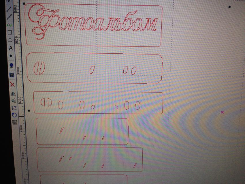

sheba 0 Жалоба #12 Опубликовано 7 июня, 2016 у меня такая же проблема второе фото в корреле, первоей фото это после экспорта в лазерворк кто сталкивался с подобным, в чем может быть проблема?? *все переведено в кривые, ни какого текста, пробовал сохранять в разных версиях AutoCAD Цитата Поделиться сообщением Ссылка на сообщение Поделиться на другие сайты
008shadow 232 Жалоба #13 Опубликовано 7 июня, 2016 скинь свои исходники. У себя сделаю конверт. потом отправлю обратно. Цитата Поделиться сообщением Ссылка на сообщение Поделиться на другие сайты Награды пользователя
sheba 0 Жалоба #14 Опубликовано 7 июня, 2016 (изменено) есть под руками вот такой исходник только, сохранен в корреле как говорится проблема та же( Альбом.cdr Изменено 7 июня, 2016 пользователем sheba Цитата Поделиться сообщением Ссылка на сообщение Поделиться на другие сайты
008shadow 232 Жалоба #15 Опубликовано 7 июня, 2016 (изменено) @sheba Отправил в ЛС. Прошу прощения, что не сразу ответил, работа. Исходник ваш кривой. Изменено 7 июня, 2016 пользователем 008shadow Цитата Поделиться сообщением Ссылка на сообщение Поделиться на другие сайты Награды пользователя

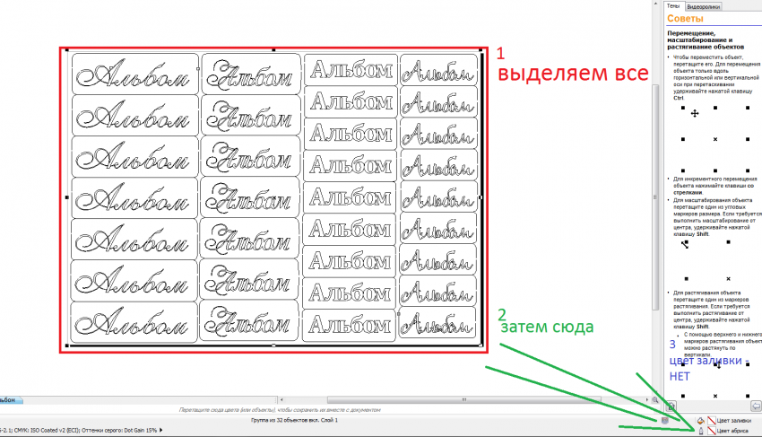

008shadow 232 Жалоба #16 Опубликовано 7 июня, 2016 (изменено) Вообще-то с коррелом я не очень. Но сделал так: 1) Для начала полностью разгруппировал (это скорее всего не критично, можно и не делать) 2) Присвоил всем линиям, кривым сверхтонкий абрис 3) В данном случае убрал заливку (зачем там она вообще при резке?) 4) Экспорт в dxf версии 2007. (делал и из 14, и 16) {Как сказал мне @sheba у него стало все нормально. } 5) Вставил в программку лазера и вперед. (бабосы заколачивать) Вроде как все) делов на минуту... Изменено 7 июня, 2016 пользователем 008shadow Цитата Поделиться сообщением Ссылка на сообщение Поделиться на другие сайты Награды пользователя
sheba 0 Жалоба #17 Опубликовано 7 июня, 2016 (изменено) @008shadow я полный профан в этом деле еще...можно чуточку подробнее 1. расгруппировка понятна 2. как присвоить всем линиям сверхтонкий абрис? 3. объекты делал без заливки (вроде как), как проверить есть ли она? 4. коррел х3 дает сохранить только в 2004 авокад(((( 5. самый понятный пункт))))) **спасибо за подробный ответ и ждем продолжения))) думаю я не один такой "умник" (((( Изменено 7 июня, 2016 пользователем sheba Цитата Поделиться сообщением Ссылка на сообщение Поделиться на другие сайты
008shadow 232 Жалоба #18 Опубликовано 7 июня, 2016 (изменено) на абрисе двойной клик, выплывет менюшка, в ней поставить сверхтонкий. А вообще курите мануал. Изменено 7 июня, 2016 пользователем 008shadow Цитата Поделиться сообщением Ссылка на сообщение Поделиться на другие сайты Награды пользователя
sheba 0 Жалоба #19 Опубликовано 7 июня, 2016 пойду "курить")) еще раз спасибо!! @008shadow все получилось, СПАСИБО!!!! Цитата Поделиться сообщением Ссылка на сообщение Поделиться на другие сайты
