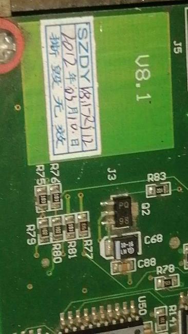

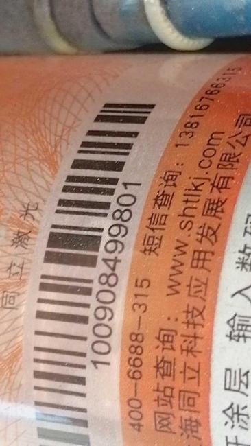

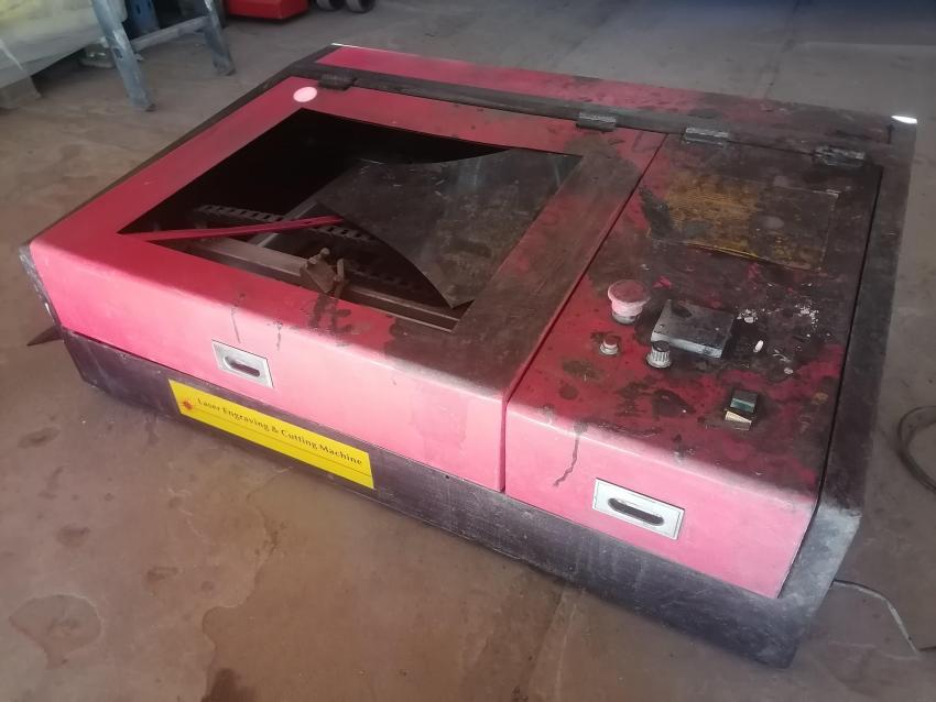

LANer 0 Жалоба #1 Опубликовано: 12 часов назад Добрых дней! При въезде в арендованный офис, в завале нашли лазерный станок без опознавательных знаков, предположительно Ruijie 40... Арендовала до нас рекламная компания, похоже оставившая станок из-за отбитого краешка колбы в контуре охлаждения, что можно легко заделать. Мы его отмыли, включили - работает: привода выходят в "0", обмен данными по USB происходит... Однако на этом все (хоть я и ИТшник, к тому же разрабатываю и печатаю на 3Д принтере), с таким оборудованием не сталкивался. Сами мы не местные, поможите чем сумеете, нужны бесплатная прога, дрова, модель и руководство к действию, как проверить жизнеспособность оборудования??? з.ы. в прицепе все интересное, что могу показать для идентификации Цитата Поделиться сообщением Ссылка на сообщение Поделиться на других сайтах
PavelK 1 525 Жалоба #2 Опубликовано: 11 часов назад Здравствуйте. Да, похож на RJ 40 но у него много клонов (и сам он клон) можно гуглить по модели K40. Фото контроллера общим бы планом, пока что похоже, что софт NewlyDraw и из "бесплатного" попробуйте погуглить софт к K40 Whisperer и MeerK40t может заработает. Трубку сразу под замену. Учтите, что у неё и блока розжига высокое напряжение >10кВ и руками при включённом вообще к ней не стоит лезть, а по отключению только спустя минут 15. Цитата Поделиться сообщением Ссылка на сообщение Поделиться на других сайтах Награды пользователя
LANer 0 Жалоба #3 Опубликовано: 9 часов назад Спасибо за подсказку! Скачал отсюда: https://www.scorchworks.com/K40whisperer/k40whisperer.html#download как окажусь возле, попробую. Но не представляю, как проверить работоспособность аппарата, пока без включения лазера... ...поделитесь алгоритмом или ссылкой? Цитата Поделиться сообщением Ссылка на сообщение Поделиться на других сайтах
PavelK 1 525 Жалоба #4 Опубликовано: 4 часа назад 5 часов назад, LANer сказал: пока без включения лазера... У блока розжига питание отключите физически (клемму снять или на клеммной колодке открутить проводку). В остальном достаточно будет какой-нить векторный файл создать, закинуть в прогу, отправить на резку. Будет ездить - хорошо. Цитата Поделиться сообщением Ссылка на сообщение Поделиться на других сайтах Награды пользователя
