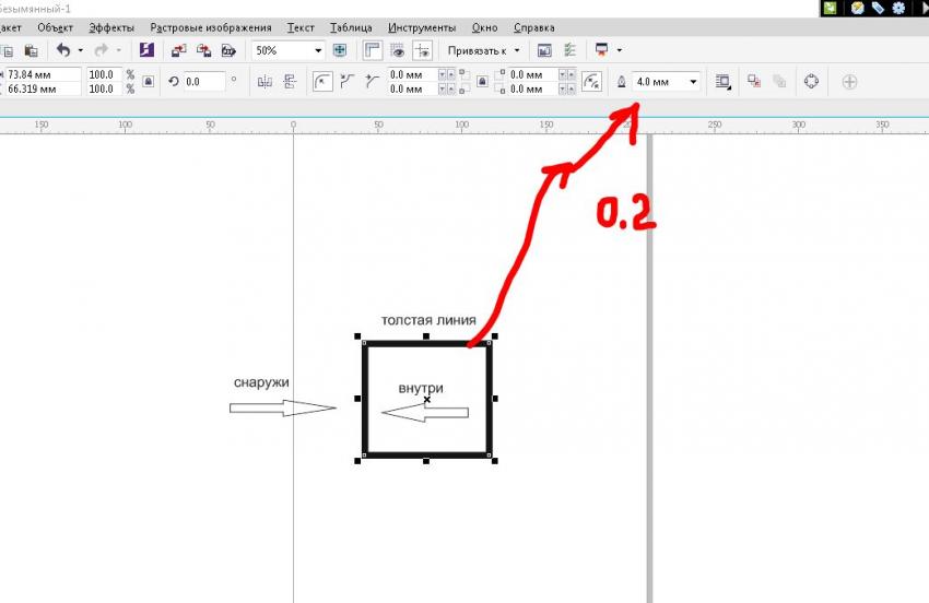

Если кореллазер такой, то поставить 1 проход, или может линия очень толстая и тогда станок может обвести два раза- внутри и снаружи. Ещё может нарисовали сразу два одинаковых объекта

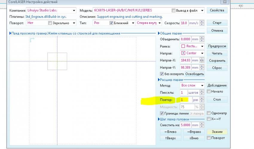

Количество проходов стоит 1, фигура 1, а вот толщину не менял, рисовал обычный квадрат с настройками по умолчанию, завтра попробую и отпишусь. Спасибо за советы.

Ни чего не помогает, ставил самый тонкий абрис, все равно проходит два раза, когда ставлю в настройка кореллазера один проход, он не останавливаясь проходит два раза, а когда ставлю два прохода, то сначала один раз проходит, останавливается и снова проходит, вообщем получается тоже два прохода только с остановкой. Буду пробовать менять софт на другие версии, возможно поможет.
