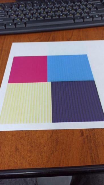

Здравствуйте люди добрые, купили УФ принтер NC-UV0609PEIII на головах epson i1600 только запустили печать и сразу столкнулись с проблемой полошения при печати , нормально печатает только magenta на тесте дюз видно кучу пропусков, промывал печатные канала промывкой,  замачивал головы в парковках с промывкой, запускал чистки, не помогает, в чём ещё может быть дело? Инженер дилера говорит проблема может быть в самой голове, но проблемы с пропусками на всех 3 головах, а они новые. Какие ещё могут быть варианты кроме брака гловы? Фото приложил
13.11.2024 в 10:59, Pechatnik1 сказал:
Если выставить качество печати на высокое, полосы остаются?
