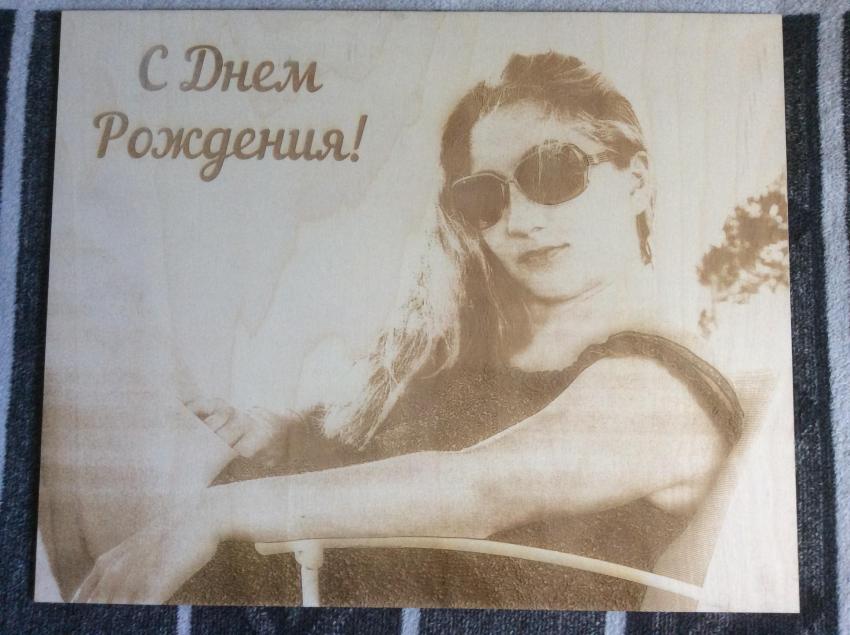

Выполнял гравировку изображения 50х50см отгравировал 20см и остановился, ничем не смог продолжить, запустил второй раз тогравировал 40 см и так же встал.
В чем проблема? полтора часа резал и все впустую, помогите!
