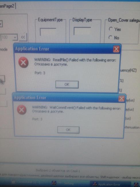

станок - Qualitech 11G 1200x900
Установил дрова без проблемм. В дистпечере все видет. При отправки на лазер выдаёт ошибку "WARNING: WaitCommEvent() Failed with the following error: Отказано в доступе. Port 3"
"WARNING: ReadFile() Failed with the following error: Отказано в доступе. Port 3"
