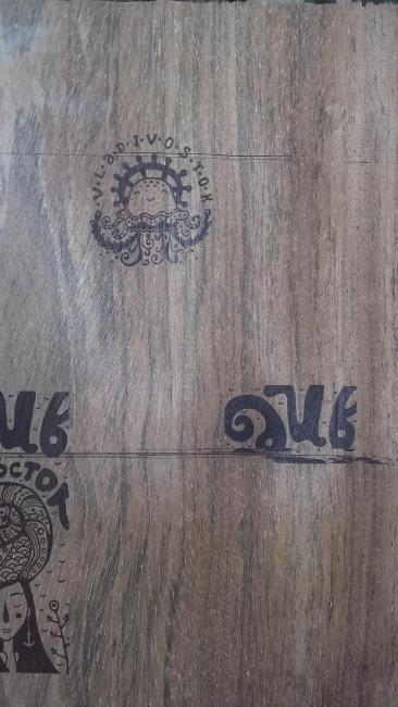

Форумчане , здравствуйте! Вчера столкнулся вот с какой проблемой, при гравировке лазер выдал непонятную ошибку, при этом оставил непонятные линии и остановился,фото прилагаю, люди добрые скажите в чем может быть причина ? (
Проверьте для начала землю
Как вариант память переполнена, удалите файлы со станка из памяти.
В 30.03.2016 в 05:00, zeloni сказал:
как решили проблему? у меня постоянно точно так же, гравировать невозможно... сначала подумал изображение большое, или много объектов, но нет, заметил что даже если изображение для гравировки небольшое то глюк все равно может появиться. Но вот появляется он исключительно во второй половине поля станка - дальней половине.
Для начала проверьте заземление, поставьте увлажнители воздуха - может пробивать статика. Зимой при центральном отоплении очень актуально..:)
И очистите память станка.
Изменено пользователем СивКА
10 минут назад, СивКА сказал:
нашел провод заземления позади станка, он даже в стяжке заводской)))) пол года работал без него, жесть... провел его к трубе которая вкопана в землю (у нас подвальное помещение), полет вроде бы пока нормальный, спасибо!
