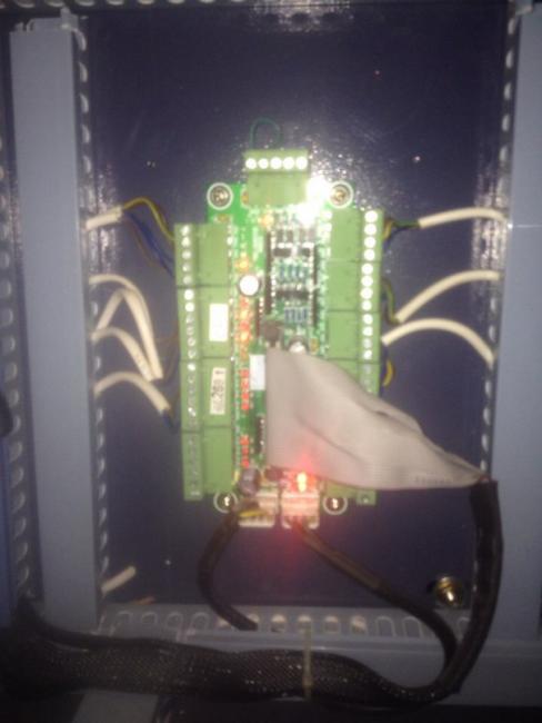

alexander-1 2,480 Жалоба #2 Опубликовано 29 марта, 2016 Фото материнки пожалуйста. Поделиться сообщением Ссылка на сообщение Поделиться на другие сайты Награды пользователя
Irinalaser 34 Жалоба #3 Опубликовано 29 марта, 2016 @Mikhaylovich Подача воздуха влияет на качество реза! Лазерный указатель нужен для удобства (Просто понимать где будет проходить рез) Для смазки лучше использовать силиконовую смазку(спрей вообще лучше не использовать, а то капли на зеркала будут попадать и ремни) Если один раз правильно отъюстировали и все крепления затянули, то в следующий раз только когда трубу менять будете! Металл гравировать можно, резать скорее всего нет (зависит от трубы) чтобы резать металл нужно 0,5 Квт! Таблеточку купите в реклабе или из фанеры сделайте! Поделиться сообщением Ссылка на сообщение Поделиться на другие сайты
Scylla 0 Жалоба #4 Опубликовано 29 марта, 2016 3 минуты назад, alexander-1 сказал: Фото материнки пожалуйста. глупый вопрос, но где она находится? Поделиться сообщением Ссылка на сообщение Поделиться на другие сайты
alexander-1 2,480 Жалоба #5 Опубликовано 29 марта, 2016 обычно в правом отсеке, к ней подходит юсби шнур Поделиться сообщением Ссылка на сообщение Поделиться на другие сайты Награды пользователя
Scylla 0 Жалоба #6 Опубликовано 29 марта, 2016 4 минуты назад, alexander-1 сказал: обычно в правом отсеке, к ней подходит юсби шнур Это? Поделиться сообщением Ссылка на сообщение Поделиться на другие сайты
alexander-1 2,480 Жалоба #7 Опубликовано 29 марта, 2016 Это панель управления, а материнка внутри. Нужно справа открыть отсек и сфоткать внутренности. Поделиться сообщением Ссылка на сообщение Поделиться на другие сайты Награды пользователя
Scylla 0 Жалоба #8 Опубликовано 29 марта, 2016 3 минуты назад, Mikhaylovich сказал: Это? Поделиться сообщением Ссылка на сообщение Поделиться на другие сайты
alexander-1 2,480 Жалоба #9 Опубликовано 29 марта, 2016 Ничего не видно, что на ней написано? вообщем смотрите здесь http://reklab.ru/support2/ Поделиться сообщением Ссылка на сообщение Поделиться на другие сайты Награды пользователя
Scylla 0 Жалоба #10 Опубликовано 29 марта, 2016 (изменено) 6 минут назад, alexander-1 сказал: Ничего не видно, что на ней написано? вообщем смотрите здесь http://reklab.ru/support2/ короче на ней есть вот такая маркировка TZC-CON1V15 2010.3 Изменено 29 марта, 2016 пользователем Mikhaylovich Поделиться сообщением Ссылка на сообщение Поделиться на другие сайты
alexander-1 2,480 Жалоба #11 Опубликовано 29 марта, 2016 http://reklab.ru/catalog/zapchasti/materinskie-plati/ Поделиться сообщением Ссылка на сообщение Поделиться на другие сайты Награды пользователя
Scylla 0 Жалоба #12 Опубликовано 29 марта, 2016 44 минуты назад, Irinalaser сказал: @Mikhaylovich Подача воздуха влияет на качество реза! Лазерный указатель нужен для удобства (Просто понимать где будет проходить рез) Для смазки лучше использовать силиконовую смазку(спрей вообще лучше не использовать, а то капли на зеркала будут попадать и ремни) Если один раз правильно отъюстировали и все крепления затянули, то в следующий раз только когда трубу менять будете! Металл гравировать можно, резать скорее всего нет (зависит от трубы) чтобы резать металл нужно 0,5 Квт! Таблеточку купите в реклабе или из фанеры сделайте! а таблетку какого размера толщину делать? 19 минуту назад, alexander-1 сказал: http://reklab.ru/catalog/zapchasti/materinskie-plati/ Распаячная плата для материнской платы 11G WSD Полностью совместима с универсальной материнской платой 11GWSD. Предназначена для подключения к блоку контроллера, электронных узлов станка. Вот такая у меня! Не подскажешь как мне загрузить массив мощности? Поделиться сообщением Ссылка на сообщение Поделиться на другие сайты

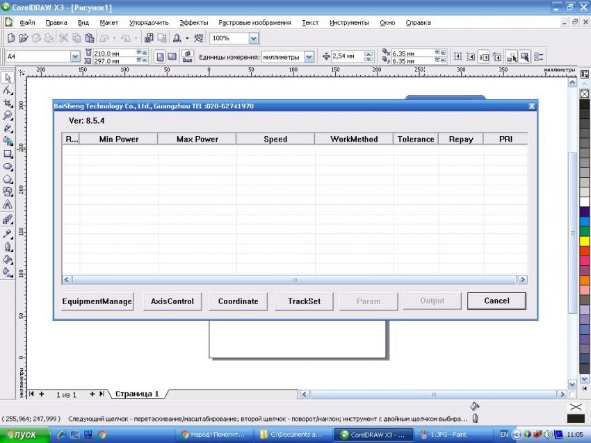

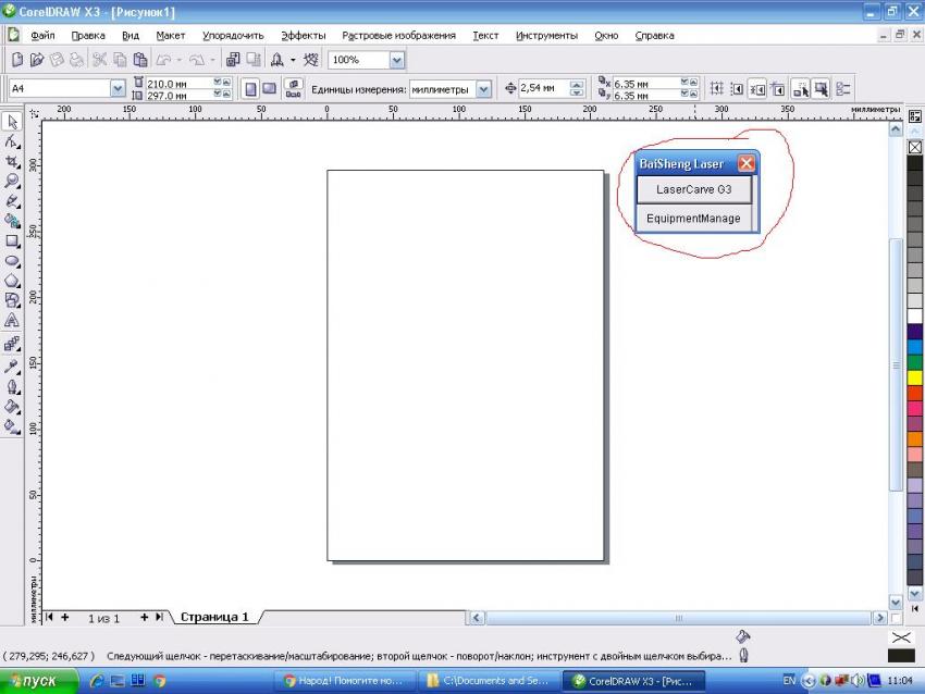

alexander-1 2,480 Жалоба #15 Опубликовано 29 марта, 2016 можно скрин программы которая стоит на компе? Поделиться сообщением Ссылка на сообщение Поделиться на другие сайты Награды пользователя
Scylla 0 Жалоба #16 Опубликовано 29 марта, 2016 3 минуты назад, alexander-1 сказал: можно скрин программы которая стоит на компе? программа которая в CorelDraw стоит? Поделиться сообщением Ссылка на сообщение Поделиться на другие сайты
alexander-1 2,480 Жалоба #17 Опубликовано 29 марта, 2016 вообщем делайте прямоугольник какой Вам нужен, ставьте мощность например 30% и скорость 20 и отправляйте задание на резку (cut) , кнопками на панели станка ( вверх, низ, право лево) расположите заготовку для резки, ориентировочный фокус 10 мм и старт Поделиться сообщением Ссылка на сообщение Поделиться на другие сайты Награды пользователя
Scylla 0 Жалоба #18 Опубликовано 29 марта, 2016 17 минуту назад, alexander-1 сказал: вообщем делайте прямоугольник какой Вам нужен, ставьте мощность например 30% и скорость 20 и отправляйте задание на резку (cut) , кнопками на панели станка ( вверх, низ, право лево) расположите заготовку для резки, ориентировочный фокус 10 мм и старт ну это понятно. а как мне уже готовый массив загрузить в задание? http://reklab.ru/articles/massivi-fstep/ Поделиться сообщением Ссылка на сообщение Поделиться на другие сайты
