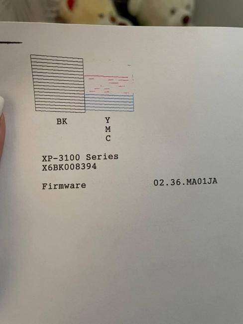

Epson ХЗ-3105 Возникли неполадки печатной головки
Здравствуйте, подскажите пожалуйста 2 раза запускаю прочистку головки. Дюзы не восстанавливаются и на третий раз выбивает ошибку "Регулировка печатной головки отменена. Возникли неполадки печатной головки". После перезагрузки ошибка уходит но потом опять на 3 прочистки раз появляется. Голову под замену надо?? Epson ХЗ-3105 с снпч.
Здравствуйте.
Сколько уже наработка у неё (в часах или листах)? Простои по несколько недель были?
Вообще, вероятнее всего, что да.
