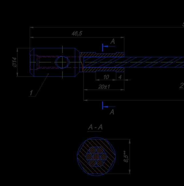

Всех приветствую! Прошу помочь определиться с оборудованием. Требуется опрессовка троса во втулке. Втулка диаметром 9.5 мм, внутреннее отверстие 5 мм, в отверстие вставляется трос 5 мм, и обжимается по длине 10 мм. Суточный объем хотя бы в 1000 шт. Рассматриваю кривошипный пресс, здесь вопрос какой и с каким усилием. 2. Листогиб так понимаю очень дорого. 3. Опрессовка для шлангов РВД предполагаю это долгая операция. Всех заранее благодарю!
Имел дело только с обжимом толстостенных наконечников типа НШВИ, т.е. очень схожая задача.
Пресс был полуавтомат SWT-1200. Но не знаю, хватит ли у него усилия, т.к. стенка у Вас получается больше 2мм?
17 часов назад, Святослав004 сказал:
А при чём тут вообще листогиб?
По-моему самый оптимальный выбор. Нюанс в том, что на такой малый диаметр я видел только гидравилческие ручные, но поставить на него маслостанцию не составит особого труда и скорость не будет проблемой.
