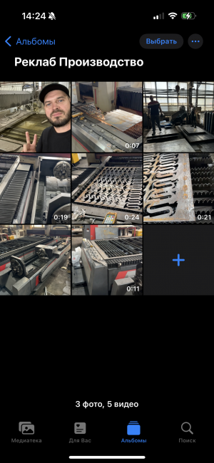

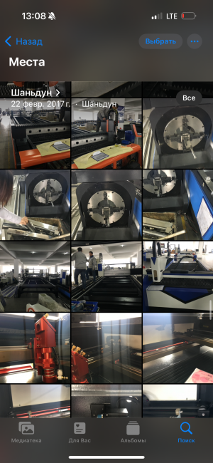

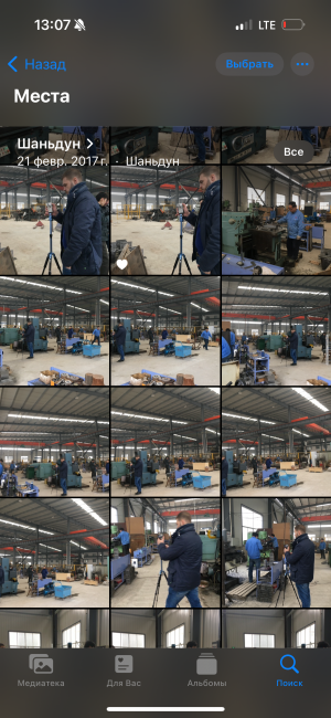

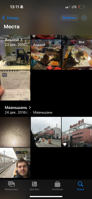

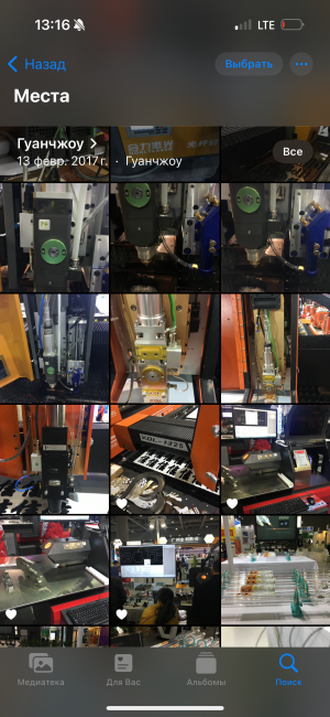

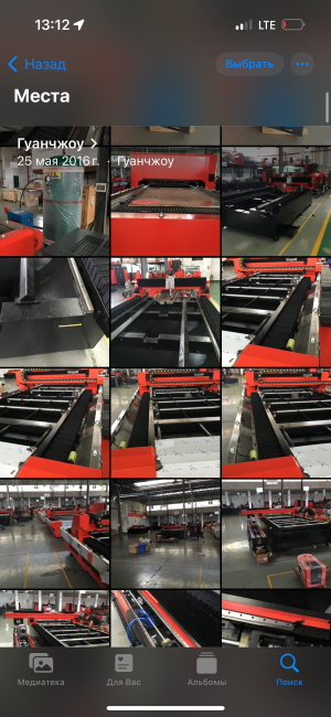

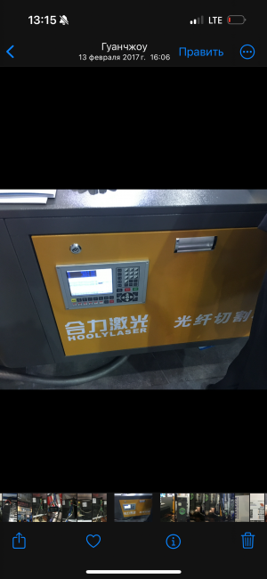

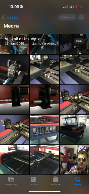

Немного фото скриншотов с датами с телефона:
IMG_6971.thumb.PNG.7f90b26c7673a19d156065046f7ec18d.PNGIMG_6994.thumb.PNG.d864ff026446c1ea5d5a068e5a5cfd85.PNGIMG_6980.thumb.PNG.b376baba0077754981523f68a23a7afa.PNGIMG_6977.thumb.PNG.bd261a66ea0a259640b847959f27ce12.PNGIMG_6968.thumb.PNG.55b9b4829951f751ce71b4c8cfa1998b.PNGIMG_6972.thumb.PNG.89871dd78913469b80449b262ea75b21.PNGIMG_6991.thumb.PNG.372405ab8dfdcdcae7627a0a0eadf988.PNG
PS - ХУУУ ЛИ - Лазер мой фаворит по названию, Что кстати по Китайски означает "Лиса" с ударением на оба слога)
