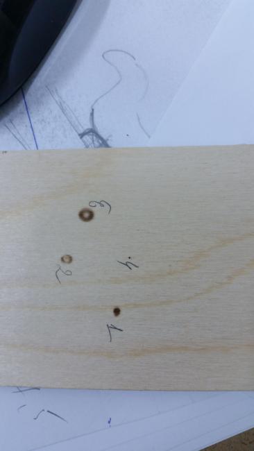

Надежда умирает последней)) решила проверить как луч идет и подставила фанерку)) 1 это из трубы выходит и к последнему зеркалу. Вопрос: это нормально что он так расширяется?
Нормально.
