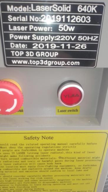

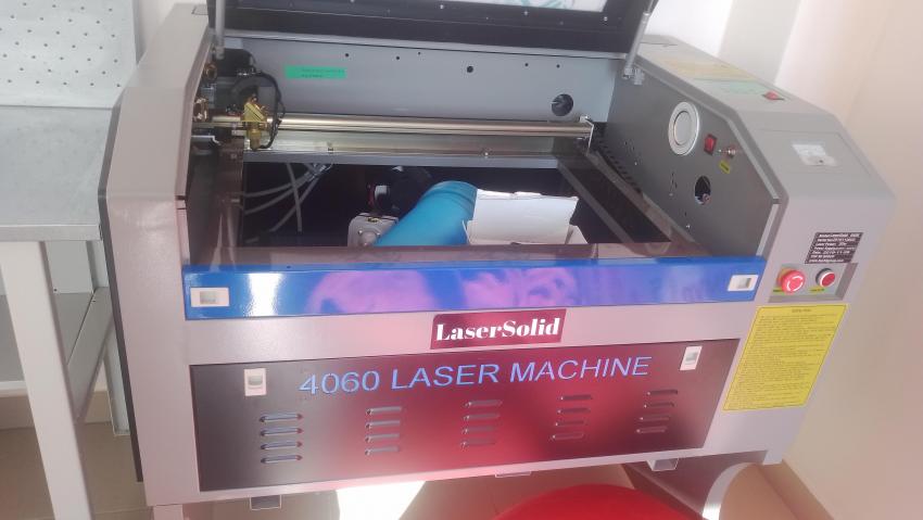

20 минут назад, ВиталийЛ сказал:
Контроллер какой?
Где посмотреть? статус новичок. Первый раз обращаюсь с такой техникой. Всю школу перерыл, ни чего на него не нашел.
5 минут назад, ВиталийЛ сказал:
Фото панели и фото отсека электроники, где больше всего проводов .. )
ВиталийЛ Я просил панель и отсек с электроникой ..
Но и тут видно, что это тазик на базе платы Nano M2
Софт тут:
CorelLASER 2013.02
Ключ к софту на Али, жёлтый который:
https://aliexpress.ru/item/10000155537938.html
Или у другого продавана, вроде есть и дешевле.
Спасибо. Софт я установил, нужен только ключ
