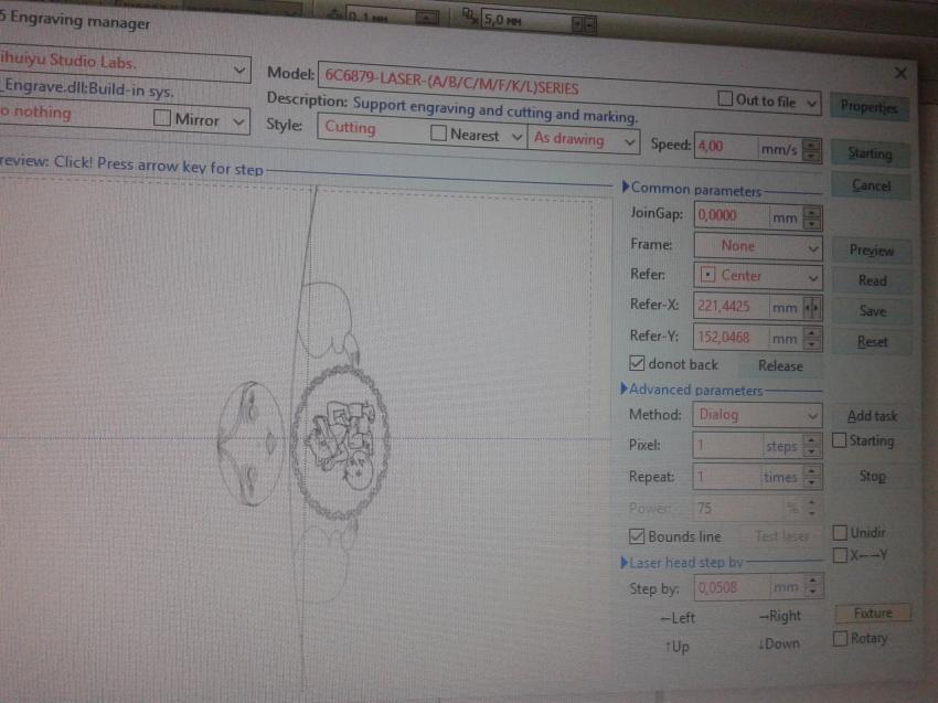

антонов олег 4 Жалоба #1 Опубликовано: 29 декабря 2015 РЕБЯТА НУЖНА ПОМОЩЬ!!!СТАНОК TST 3040 40Вт НАСТРАИВАЯ ГРАВИРОВКУ СБИЛ ПАРАМЕРТРЫ РЕЗКИ!!! РАБОТАЛ С ПОВОРОТНИКОМ!!! ТЕПЕРЬ И РЕЗАТЬ СТАЛ КАК БУДТО РИСУНОК СВЁРНУТ И ГРАВИРОВАТЬ НЕ ХОЧЕТ !!! Поделиться сообщением Ссылка на сообщение Поделиться на других сайтах

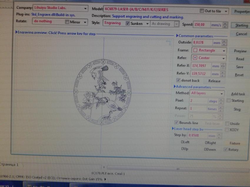

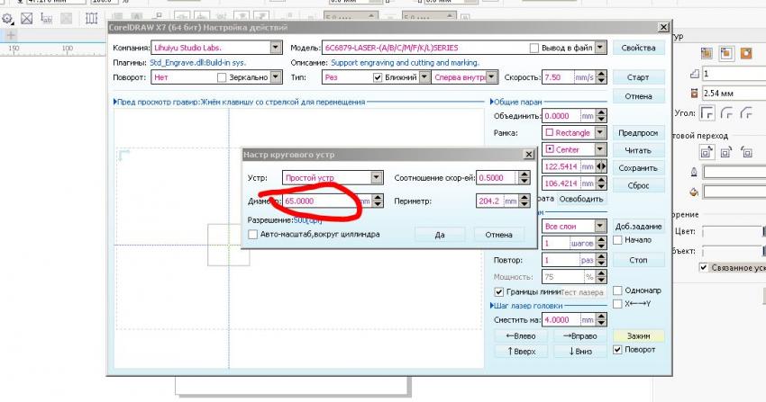

alexander-1 2 480 Жалоба #2 Опубликовано: 29 декабря 2015 блин, не засоряйте форум. Галочку снимите с кнопки ROTARY 3 Поделиться сообщением Ссылка на сообщение Поделиться на других сайтах Награды пользователя
антонов олег 4 Жалоба #3 Опубликовано: 29 декабря 2015 27 минуты назад, alexander-1 сказал: блин, не засоряйте форум. Галочку снимите с кнопки ROTARY ИЗВИНИ АЛЕКСАНДР .ЭТО ДЛЯ ТЕБЯ ВСЁ ПОНЯТНО И ЯСНО .А ДЛЯ МЕНЯ ТЁМНЫЙ ЛЕС.ПОДСКАЖИ ПОЖАЛУЙСТА РОТАРИ СНЯЛ .рисунок СТАЛ ЧУТЬ РАЗВЕРУТЕЙ НО ВСЁ ТАК ЖЕ УЗОК ,ГДЕ ЭТО МОЖНО ИСПРАВИТЬ? Поделиться сообщением Ссылка на сообщение Поделиться на других сайтах

alexander-1 2 480 Жалоба #6 Опубликовано: 29 декабря 2015 Если галку убрать, то должно всё быть нормально. У меня так стоят 2 Поделиться сообщением Ссылка на сообщение Поделиться на других сайтах Награды пользователя
антонов олег 4 Жалоба #7 Опубликовано: 29 декабря 2015 У МЕНЯ НА ДАННЫЙ МОМЕНТ ТАК ПОСМОТРИ ЧТО НЕ ТАК АЛЕКСАНДР Я ВЫЖИГАЮ НА МАТРЁШКАХ С ПОМОЩЬЮ СТАНКА .С ПОВОРОТНИКОМ. Поделиться сообщением Ссылка на сообщение Поделиться на других сайтах
alexander-1 2 480 Жалоба #8 Опубликовано: 29 декабря 2015 не надо включать rotary окно. оно только для круговой гравировки 2 Поделиться сообщением Ссылка на сообщение Поделиться на других сайтах Награды пользователя
антонов олег 4 Жалоба #9 Опубликовано: 29 декабря 2015 Я ПО ВАШЕМУ СОВЕТУ ЕГО ОТКЛЮЧИЛ !!!.КАК МОЖНО РАСШИРИТЬ В НАСТРОЙКАХ РИСУНОК.ДО ТОГО КАК Я НЕ ЗАЛЕЗ В НАСТРОЙКИ ЧТО БЫ ГРАВЕР НАСТРОИТЬ ОН РИСОВАЛ НОРМАЛЬНО.ТЕПЕРЬ ЕГО НА СТОЛЕ НУЖНО ОЧЕНЬ СИЛЬНО РАСТЯНУТЬ ЧТО БЫ ДОБИТСЯ ХОТЯ БЫ ТАКОГО РАЗМЕРА. Поделиться сообщением Ссылка на сообщение Поделиться на других сайтах
alexander-1 2 480 Жалоба #10 Опубликовано: 29 декабря 2015 Вам нужны размеры для круговой гравировки или для плоскости? 2 Поделиться сообщением Ссылка на сообщение Поделиться на других сайтах Награды пользователя
антонов олег 4 Жалоба #11 Опубликовано: 29 декабря 2015 Я РИСУЮ ПО КРУГУ РАЗОМ Поделиться сообщением Ссылка на сообщение Поделиться на других сайтах

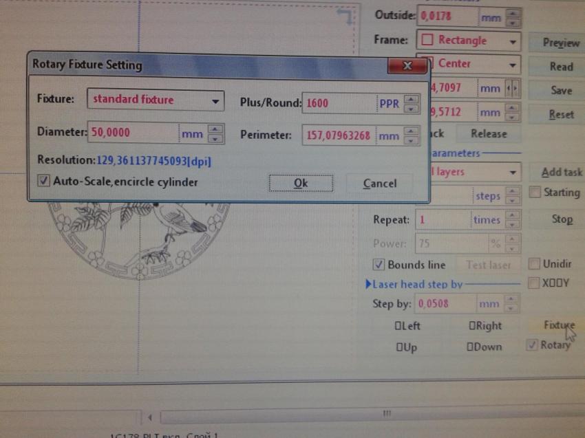

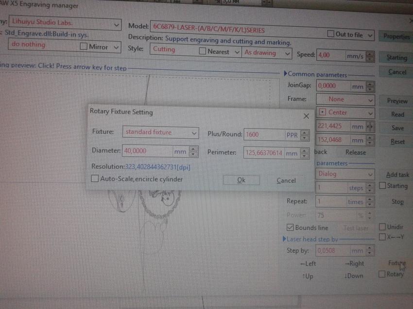

alexander-1 2 480 Жалоба #12 Опубликовано: 29 декабря 2015 если у Вас такое устройство https://www.youtube.com/watch?v=wstE5DPBIv8 , то настройки должны быть такими, но диаметр нужно мерить точно, иначе размер не совпадёт. Или сплющит или растянет. 2 Поделиться сообщением Ссылка на сообщение Поделиться на других сайтах Награды пользователя
антонов олег 4 Жалоба #13 Опубликовано: 29 декабря 2015 ВЫСТАВИЛ АЛЕКСАНДР !!! ТО ЖЕ САМОЕ РИСУЕТ !!! Я ПОХОЖЕ ГДЕ ТО ЕЩЁ НАКОСЯЧИЛ .И У МЕНЯ ПОЧЕМУ ТО ПЕРИМЕТР НЕ СКИДЫВАЕТ ПАРАМЕТРЫ.ЧТО БЫ ВЫСТАВИТЬ КАК У ВАС !!! Поделиться сообщением Ссылка на сообщение Поделиться на других сайтах
alexander-1 2 480 Жалоба #14 Опубликовано: 29 декабря 2015 Поворотка такая же, как на видео? 2 Поделиться сообщением Ссылка на сообщение Поделиться на других сайтах Награды пользователя
антонов олег 4 Жалоба #15 Опубликовано: 29 декабря 2015 НЕТ НЕ ТАКАЯ !!!У МЕНЯ С ОДНОЙ СТОРОНЫ ЗАЖИМ С ДРУГОЙ ПРОСТО ХОДЯЧИЙ КРУГ ПОДПИРАЕТ ИЗГОЛОВЬЕ Поделиться сообщением Ссылка на сообщение Поделиться на других сайтах
alexander-1 2 480 Жалоба #16 Опубликовано: 29 декабря 2015 ща видео загружу как у меня https://www.youtube.com/watch?v=Fkh5tzxUlqs&feature=youtu.be 2 Поделиться сообщением Ссылка на сообщение Поделиться на других сайтах Награды пользователя
антонов олег 4 Жалоба #17 Опубликовано: 29 декабря 2015 СПАСИБО АЛЕКСАНДР ЧТО ВОЗИТЕСЬ СО МНОЙ !!! НО ЧТО ТО ОПЯТЬ НЕ ТАК!!! РИСУНОК ВСЁ ТАКОЙ ЖЕ УЗКИЙ !!! Я ЗАМЕТИЛ У ВАС ЦИФР В ПЕРИМЕТРЕ МАЛО А У МЕНЯ ОДИНАДЦАТИЗНАЧНОЕ ЧИСЛО СТОИТ !!! Поделиться сообщением Ссылка на сообщение Поделиться на других сайтах
alexander-1 2 480 Жалоба #18 Опубликовано: 29 декабря 2015 снесите нах прогу и поставьте по новой эту https://yadi.sk/d/tLx1dsKsd66Dw и вот руссификатор https://yadi.sk/d/mq90kZd2d66L2 . когда установите прогу найдите её в Programs Fils/ Она называется 3WCAD, заходите, находите папку lenguages, удаляете английский (inglish) язык, вместо него переносите из архива руссификатор, он тоже англ. 2 Поделиться сообщением Ссылка на сообщение Поделиться на других сайтах Награды пользователя
