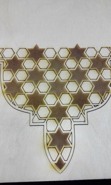

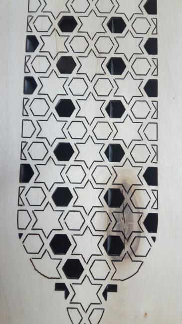

Народ подскажите это из какой проги разширение. Отправил ребятам файл для резки (AUTOCad2007 версии), а из под станка выходит кривая резка и недорезы. Работают из под корелла через плагин. Фото их результата чуть позже.
Может Как-то в корелле после импотра переделать файлик
скинь оригинал кадовского файла ,посмотрю как у меня пойдет
Больше похоже на малую мощность по углам где не прорезает. Добавьте параметр угловой (Min)Мощности.

Да не. Не угловой мощности дело
Смотрю рез волнами еще идет в некоторых местах, у меня тоже такое бывает иногда, когда смазка на рельсах заканчивается, начинает дергать чутка.

у тебя в файле очень тольстые линии ,если поставишь -,,ВИД-КАРКАС,,- совершенно вид измениться
скрин.docx
пусть твои лазерщики в кореле ставят каркасный вид и не паряться ,у меня всё норм на станке получается
всё четко и ровно
Ок. Но в каде стоит толщина 0,13 и это влияет?
конечно
в кореле тоже 0.13

изначально при составлении чертежа всегда ставь тип и вес линий по слою и будет всё норм
6 минут назад, гудрон бабай сказал:
всегда стоит по умолчанию по слою. В ЛазерКате 5,3 все всегда нормально, в Лазер Ворке 4тоже. У них впервые так нарвался.
Вот я и спросил: "Какая прога дает такое расширение?"
вся инфа в лазерку поступает из входящего файла,видимо корел не совсем корректно импортировал
