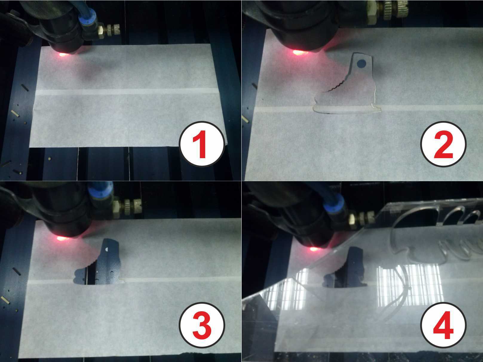

Малярный (бумажный) скотч- незаменимая вещь при позиционировании материала.
К примеру тираж брелков. Поклеил скотч, вырезал трафарет, поставить человека (можно даже без опыта) которому только останется менять обрезки материала и нажимать кнопку старт. В общем и материал сэкономлен, и сам чем-то более полезным занят.

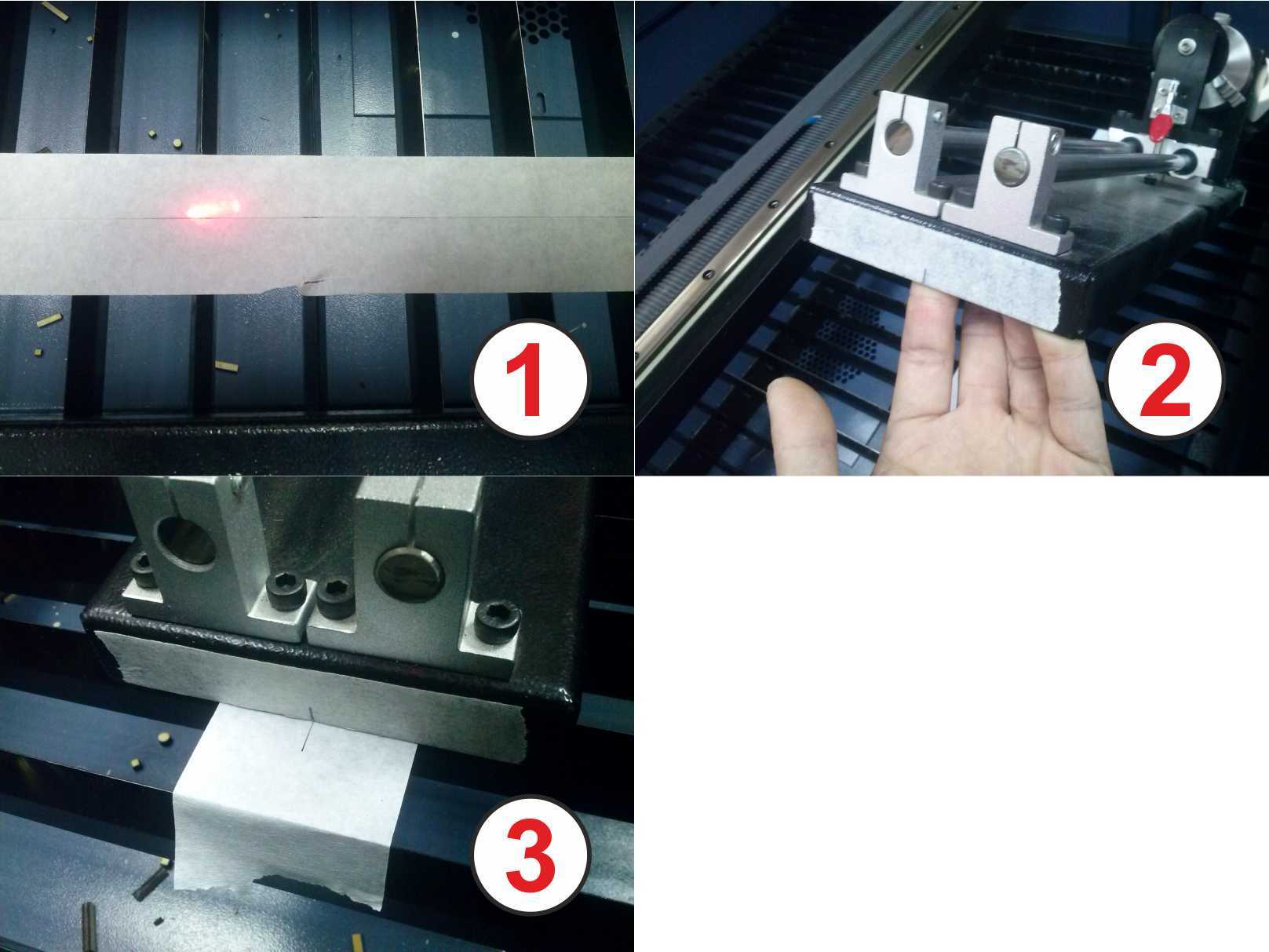

Позиционирование поворотного устройства. Поклеить скотч вдоль оси Х, прорезать лазером по ней линию длиннее поворотного устройства, разметить центр у поворотки с двух сторон и совместить линии.

+ а про поворотку не понял... если не трудно выложите видео
Там просто имеется ввиду чтобы поворотка стояла параллельно и перпендикулярно осям.
