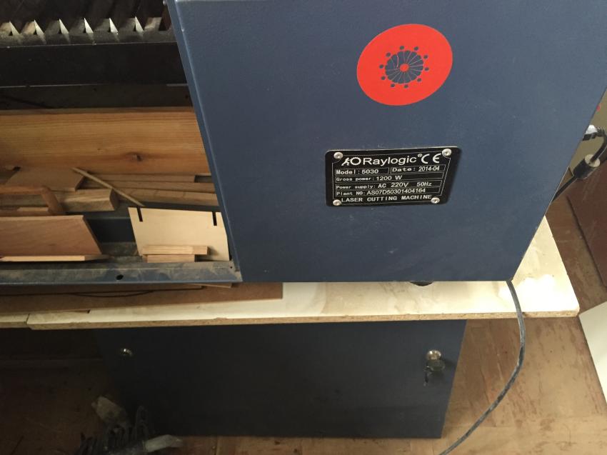

Сейчас нам делают на G9 кажется деревяшки, но не более 4-5 мм в толщину. Ярлык на картинке

А что происходит при малой мощности лазера? Мой партнер, кто мне делает, тежет сейчас не более 5 мм, мощность лазера он не знает, открыл заднюю стенку, на говорит, смотри, у него колба там вся в пыли.
Если говорит резать более 5 мм, то лазер рассеивается сильно, и уже точность +/- 1 мм или больше, если лазей ватт 100-150, не будет уже так рассеиваться?

Тут дело не в рассеивании луча , а в мощности лазера. У вашего друга судя по фото Рейложик 530 11Г, Если из самого станка ничего не торчит))), то трубка 40-60 Вт, она просто не способна прорезать большую толщину 10+мм, либо способна но рез будет толще из-за маленькой скорости(отсюда погрешность), 100-150 Вт другое дело: скорость резки выше и рез тоньше
