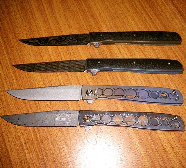

Astiik 0 Жалоба #1 Опубликовано: 12 октября 2015 Приветствую всех, извиняюсь если тема поднималась не раз. Перечитал форум, но так и не смог определиться, и прошу опытных людей помочь. Заранее спасибо вам. Лазерной гравировкой был заинтересован давно, и к тому же учился на факультете худ.обработки материалов, вообщем это мой профиль. Нужен первый станок, дел я не имел ранее с такими установками, только печи. Станок нужен для гравировки на телефонах,планшетах, чехлах, клавиатурах и др мелочь. Резать в принципе не планирую ничего, но такая возможность приветствуется. Желательно не дорого и качественно. Была идея и гравировки на закаленной стали (на ножах), но благодаря этому форуму я понял что это мне совсем не по карману, и это разное оборудование. Или все таки можно и на стали гравировать? не глубокие рисунки по типу на фотографий. Поделиться сообщением Ссылка на сообщение Поделиться на других сайтах

Astiik 0 Жалоба #3 Опубликовано: 12 октября 2015 Нет ничего из перечисленного нельзя гравировать? Или вы про закаленную сталь?На чем делают такие рисунки на ножах? Поделиться сообщением Ссылка на сообщение Поделиться на других сайтах
DESIGNER 201 Жалоба #4 Опубликовано: 12 октября 2015 на ножах возможно волоконный лазер. Он по металлу хорошо рисунки делает, но дорогой. На СО лазерах тоже возможно, но зависит от стали, какую-то возьмет без спец пасты какую-то только с ней. Для гравировки и чуть порезать подойдет любой недорогой лазер, но понятие недорогой разное. Я работаю на ревилоджике с полем 50х30. Меня устраивает. Но дешевым его сейчас не назовеш. Для гравировки по сувенирам возможно подойдет 30-50ват с маленьким полем Формата А4. Сдесь на форуме есть ребята кто продает подобные станки. Но слишком слабый тоже брать ненадо, всё-таки запас мощности нужен. 1 Поделиться сообщением Ссылка на сообщение Поделиться на других сайтах Награды пользователя
alexander-1 2 480 Жалоба #5 Опубликовано: 12 октября 2015 Через месяц возьму волоконник, расскажу как на нём это замутить, а для обычного лазера можно такие ножи делать только совместно с травлением. 2 Поделиться сообщением Ссылка на сообщение Поделиться на других сайтах Награды пользователя
