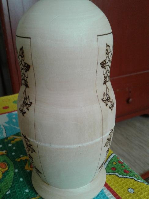

антонов олег 4 Жалоба #1 Опубликовано: 24 сентября 2015 ЗДРАВСТВУЙТЕ !!! ПОДСКАЖИТЕ ПОЖАЛУЙ. НАЧИНАЮЩЕМУ !!! НЕ МОГУ ТОЧНО НАСТРОИТЬ РАБОТУ ЛАЗЕРА.НАНОШУ С ПОМОЩЬЮ КИТАЙСКОГО ЛАЗЕРА ЧЕРЕЗ ПРОГРАММУ КОРЕЛ 5 И ПОВОРОТНИКА РИСУНОК НА МАТРЁШКУ СТАНОК ВСЁ ДЕЛАЕТ КРАСИВО-НО В ДОПОЛНЕНИЕ РИСУЕТ РАМКУ И ОСТАВЛЯЕТ ЗАЗОР МЕЖДУ НАЧАЛОМ РИСУНКА И ОКОНЧАНИЕМ.КАК ВЫ САМИ ПОНИМАЕТЕ МАТРЁШКЕ -ЭТО НЕ К ЛИЦУ !!! КАК ИСПРАВИТЬ???ИЛИ ПОСКАЖИТЕ ГДЕ Я МОГУ ПОДЧЕРПНУТЬ ИНФОРМАЦИЮ ? РАБОТАЮ МЕТОДОМ " ТЫКА" НО ПОНИМАЮ ЧТО НЕ ХВАТАЕТ ЗНАНИЙ !!! КАК ТОЧНО НАСТРАИВАТЬ СТАНОК !!! Цитата Поделиться сообщением Ссылка на сообщение Поделиться на других сайтах
PavelK 1 529 Жалоба #2 Опубликовано: 24 сентября 2015 А в файле этой рамки нет случайно? И можно фото этого "зазора" ? 1 Цитата Поделиться сообщением Ссылка на сообщение Поделиться на других сайтах Награды пользователя

антонов олег 4 Жалоба #4 Опубликовано: 25 сентября 2015 А в файле этой рамки нет случайно? И можно фото этого "зазора" ?ЗАЗОР РОВНЫЙ ПО ВСЕЙ ДЛИНЕ ЗАГОТОВКИ.В ЗАВИСИМОСТИ ОТ ОБЪЁМА МАТРЁШКИ ОТ 2.5 до 5см.ФОТО ОПУБЛИКУЮ ПОЗЖЕ. Здрасте) лазер тоже китаец, поле такоеже, была схожая проблема что лазер резал узор которго нет в корел драв ,но когда открываешь корел лазер этот узор видно, приходилось методом тыка искать этот узор и удалять.корел 7ПРО УДАЛЕНИЕ Я ЗНАЮ.НО ПОХОЖЕ ЧТО -ЭТО ГДЕ ТО В НАСТРОЙКАХ КОРЕЛА ЗАДАЧА ПОСТАВЛЕНА НА РАМКУ !!! ТОЛЬКО ВОТ ГДЕ НАЙТИ НЕ МОГУ.ОТ РАМКИ ПОКА ИЗБАВЛЯЮСЬ ПРОСТО ВЫКЛЮЧАЯ В ПРОЦЕНТАХ ЛАЗЕР НА СТАНКЕ.НО ЭТО НЕ УДОБНО."ПАСТИ" ЕГО НА КАЖДОЙ ЗАГРУЗКЕ.ДА И БОЮСЬ ЧТО ТАКОЕ ВОЗДЕЙСТВИЕ ПОВЛИЯЕТ НА РАБОТУ ОБОРУДОВАНИЯ.ИЛИ НЕТ ??? Цитата Поделиться сообщением Ссылка на сообщение Поделиться на других сайтах

alexander-1 2 480 Жалоба #6 Опубликовано: 25 сентября 2015 Если станок гравирует рамку, значит всё таки есть она , только абрис не видимый. Можно проверить нажатием в кореле на сам рисунок и посмотреть размеры. посмотрите это видео https://www.youtube.com/watch?v=hx_KEK4KXno 1 Цитата Поделиться сообщением Ссылка на сообщение Поделиться на других сайтах Награды пользователя

Romka 30 Жалоба #8 Опубликовано: 1 октября 2015 ЗДРАВСТВУЙТЕ !!! ПОДСКАЖИТЕ ПОЖАЛУЙ. НАЧИНАЮЩЕМУ !!! НЕ МОГУ ТОЧНО НАСТРОИТЬ РАБОТУ ЛАЗЕРА.НАНОШУ С ПОМОЩЬЮ КИТАЙСКОГО ЛАЗЕРА ЧЕРЕЗ ПРОГРАММУ КОРЕЛ 5 И ПОВОРОТНИКА РИСУНОК НА МАТРЁШКУ СТАНОК ВСЁ ДЕЛАЕТ КРАСИВО-НО В ДОПОЛНЕНИЕ РИСУЕТ РАМКУ И ОСТАВЛЯЕТ ЗАЗОР МЕЖДУ НАЧАЛОМ РИСУНКА И ОКОНЧАНИЕМ.КАК ВЫ САМИ ПОНИМАЕТЕ МАТРЁШКЕ -ЭТО НЕ К ЛИЦУ !!! КАК ИСПРАВИТЬ???ИЛИ ПОСКАЖИТЕ ГДЕ Я МОГУ ПОДЧЕРПНУТЬ ИНФОРМАЦИЮ ? РАБОТАЮ МЕТОДОМ " ТЫКА" НО ПОНИМАЮ ЧТО НЕ ХВАТАЕТ ЗНАНИЙ !!! КАК ТОЧНО НАСТРАИВАТЬ СТАНОК !!!По поводу рамки.Вы рисуете тоже в 5 кореле? Просто я рисую в 6(просто мне так удобней), а станок у меня работет только с 3, так вот если я открываю две проги 6 и 3 корел и из 6 перетягиваю файл в 3 то обязятельно возникает рамка которая в кореле не видна, но плагин ее видит и соответственно режет. Цитата Поделиться сообщением Ссылка на сообщение Поделиться на других сайтах
Slana 8 Жалоба #9 Опубликовано: 1 октября 2015 (изменено) Что бы увидеть в COREL то, что не видно жмём: ВИД/каркас будут показаны ВСЕ объекты документа БЕЗ ЗАЛИВКИ и С АБРИСОМ. для удобства можно вытащить на панель кнопку КАРКАС еще удобные функции: F4 - просмотр ВСЕХ объектов документа shift+F4 - просмотр страницы целиком shift+F2 - просмотр ВЫДЕЛЕННЫХ объектов Р -выравнивание выделенного объекта посередине страницы F9 -полноэкранный просмотр Изменено 1 октября 2015 пользователем Slana 3 Цитата Поделиться сообщением Ссылка на сообщение Поделиться на других сайтах

Slana 8 Жалоба #11 Опубликовано: 18 ноября 2015 В 01.10.2015, 4:48:24, Romka сказал: По поводу рамки. Вы рисуете тоже в 5 кореле? Просто я рисую в 6(просто мне так удобней), а станок у меня работет только с 3, так вот если я открываю две проги 6 и 3 корел и из 6 перетягиваю файл в 3 то обязятельно возникает рамка которая в кореле не видна, но плагин ее видит и соответственно режет. Сохраняйте в Х6 файл в более ранней версии: файл/сохранить как/справа внизу окна будет кнопка выбора версии программы. Тогда не будет лишних деталей в файле. И проверяйте в КАРКАСЕ обязательно. Я обычно сохраняю выделенные объекты в отдельном файле в нужной версии и для удобства в имя файла добавляю номер версии. У меня вообще один станок только с 11 версией дружит. :) Цитата Поделиться сообщением Ссылка на сообщение Поделиться на других сайтах
Romka 30 Жалоба #12 Опубликовано: 19 ноября 2015 16 час назад, Slana сказал: Сохраняйте в Х6 файл в более ранней версии: файл/сохранить как/справа внизу окна будет кнопка выбора версии программы. Тогда не будет лишних деталей в файле. И проверяйте в КАРКАСЕ обязательно. Я обычно сохраняю выделенные объекты в отдельном файле в нужной версии и для удобства в имя файла добавляю номер версии. У меня вообще один станок только с 11 версией дружит. :) Я тоже так делаю, но бывает просто для быстроты или чего то там ещё открываю два корела и перетаскиваю.... Тогда эта рамка и появляется. Цитата Поделиться сообщением Ссылка на сообщение Поделиться на других сайтах
