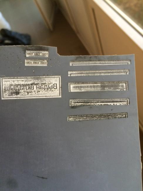

ahiles 5 Жалоба #1 Опубликовано: 17 сентября 2015 Здравствуйте. Помогите не могу найти причину. Станок raylogic 304 mini при гравировке резина горит, появляется копоть. Поделиться сообщением Ссылка на сообщение Поделиться на других сайтах
alexander-1 2 480 Жалоба #2 Опубликовано: 17 сентября 2015 компрессор нужен воздушный 1 Поделиться сообщением Ссылка на сообщение Поделиться на других сайтах Награды пользователя
ahiles 5 Жалоба #3 Опубликовано: 18 сентября 2015 компрессор нужен воздушныйС компрессором всё ок, дует как обычно. Поделиться сообщением Ссылка на сообщение Поделиться на других сайтах
dothead 50 Жалоба #4 Опубликовано: 18 сентября 2015 С другими материалами как? Мы когда пластик двухслойный гравировали, то нагорало всё. Это нормально было. Тут на форуме это обсуждалось, кто как с нагаром боролся. Поделиться сообщением Ссылка на сообщение Поделиться на других сайтах Награды пользователя
ahiles 5 Жалоба #5 Опубликовано: 18 сентября 2015 С другими материалами как? Мы когда пластик двухслойный гравировали, то нагорало всё. Это нормально было. Тут на форуме это обсуждалось, кто как с нагаром боролся.Побывал визитки гравировать, качество ужасное и пришлось насколько раз прогонять на мощности 60% чтобы вырезать визитку... Поделиться сообщением Ссылка на сообщение Поделиться на других сайтах
DESIGNER 201 Жалоба #6 Опубликовано: 18 сентября 2015 Нужно проверить юстировку по мишеням. Также пластик возможно не подходит. Поделиться сообщением Ссылка на сообщение Поделиться на других сайтах Награды пользователя
СивКА 257 Жалоба #7 Опубликовано: 19 сентября 2015 Какая скорость/мощность?Может стоит поиграть с этими параметрами? Поделиться сообщением Ссылка на сообщение Поделиться на других сайтах Награды пользователя
Romka 30 Жалоба #8 Опубликовано: 22 сентября 2015 Господа! не пойму что это за материал? Резина или пластик? Поделиться сообщением Ссылка на сообщение Поделиться на других сайтах
СивКА 257 Жалоба #9 Опубликовано: 22 сентября 2015 Резина.Но все же я бы проверила для начала настройки, фокус, и ...чистоту линзы и с зеркалами. Все стальное - от скорости мощности, при условии нормальной работы компрессора..:) Поделиться сообщением Ссылка на сообщение Поделиться на других сайтах Награды пользователя
ahiles 5 Жалоба #10 Опубликовано: 22 сентября 2015 Спасибо всем за советы. Причина была в плохом контакте на излучателе. Поделиться сообщением Ссылка на сообщение Поделиться на других сайтах
marka 4 Жалоба #11 Опубликовано: 2 декабря 2015 В 22.09.2015, 22:33:17, ahiles сказал: Спасибо всем за советы. Причина была в плохом контакте на излучателе. Что означает" в плохом контакте на излучателе"? Контакт чего с чем? Поделиться сообщением Ссылка на сообщение Поделиться на других сайтах
vladivik 122 Жалоба #12 Опубликовано: 2 декабря 2015 Контакт провода с трубой. Поделиться сообщением Ссылка на сообщение Поделиться на других сайтах Награды пользователя
ahiles 5 Жалоба #13 Опубликовано: 2 февраля 2016 В 02.12.2015в15:27, marka сказал: Что означает" в плохом контакте на излучателе"? Контакт чего с чем? Контакт провода с излучателем. Поделиться сообщением Ссылка на сообщение Поделиться на других сайтах
