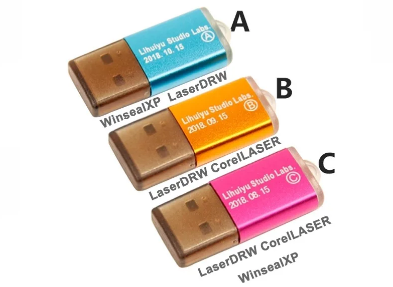

купил станок чпу JL-K6040 пробовал изначально запустить станок но он не поддавался , после обратился к предыдушему владельцу он сказал что к станку требуется ключ аа где его взять я не знаю а в интернете найти немогу
12 минут назад, [email protected] сказал:
Ключ идёт не к станку, а к софту ..
У лихуев три ключа под разные наборы поддерживаемых софтин.
Но можно юзать прогу, которой не требуется ключ - K40_Whisperer-0.62
