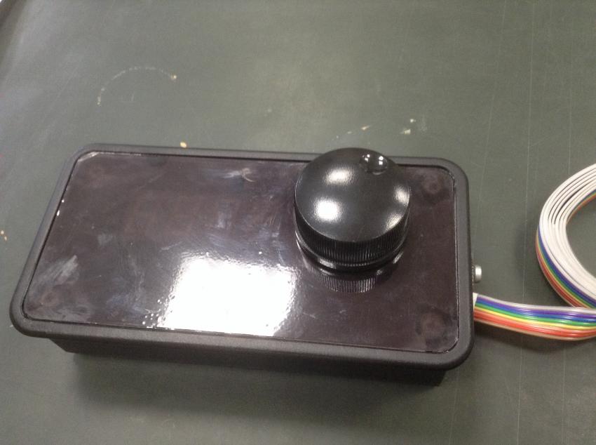

Привет! Первая критика, только без обид. Получил сегодня зетус все нормально, но вот сделан он очень не аккуратно, пленка на лицевой части приклеена очень плохо, мусор. Под ней виднеется клей космофен побелевший. Буду надеяться что работать он будет отлично не смотря на недочеты в аккуратности. Пленку буду переклеивавший сам, люблю чтобы все красиво было.

Спасибо за замечания!  Никаких обид, прекрасно понимаю, мой косячёк с плёнкой.
Если будете переклеивать берите "10" американскую, под 5 очень плохо будут видны цифры.
В следующей версии плёнку попробую заменить на пластик.

Косяк в том, что когда приклеил акрил к корпусу всё было ок, а через две примерно недели вылезли белые следы =(
видимо клей как-то странно среагировал с материалом корпуса. Клей был УФ.

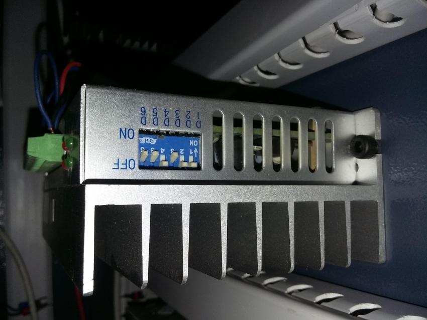

Павел, скажите пожалуйста ,Микропереключатели на драйвере шагового двигателя в каком положении должны быть до подключения Зетуса ? (хочу восстановить первоначальное состояние станка пока не решу  проблему с Зетусом)

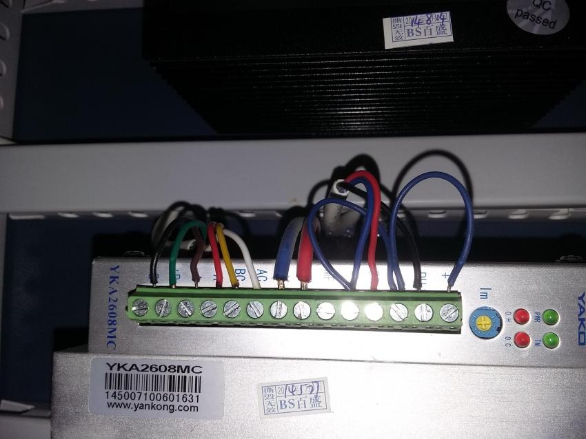

Чуть не забыл....провода концевиков и провода шагового двигателя к каким клеммам.

Положение микро-переключателей.
microperekl.thumb.jpg.9e0c46d0be6b7ce6b4
Драйвер управляющие провода справа - чёрный, красный, синий
provoda.thumb.jpg.0d235816dcbd5bd11a5089
