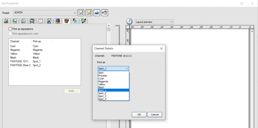

Ryoji 4 Жалоба #5 Опубликовано: 2 января 2024 29.12.2023 в 02:32, PavelK сказал: Отключает часть дюз, возможно будет полезно при поворотке и какой-нить мелкой заготовке - зависит какая головка стоит. Попробовал, в итоге ничего не напечаталось. Зато в рипе настройки печатного файла сменились, замена пантона стала process вместо spot1 Кстати просвятите что значит Spot и Process в этом окне? (Spot1, Spot2 и т.д. это я понимаю это белый наш в двух резервуарах для белой головы) Поделиться сообщением Ссылка на сообщение Поделиться на других сайтах
PavelK 1 542 Жалоба #6 Опубликовано: 2 января 2024 1 час назад, Ryoji сказал: Кстати просвятите что значит Spot и Process в этом окне? Грубо говоря: Process - смешиваются CMYK чернила при печати. SPOT - печатается конкретными чернилами, без смешивания. Т.е. что в канал залито то и выльет. Т.е. нужно настраивать где что в РИПе какой цвет в файле соответствует что залито в канал. Да, в основном используются для белой подложки. Поделиться сообщением Ссылка на сообщение Поделиться на других сайтах Награды пользователя
Ryoji 4 Жалоба #7 Опубликовано: 4 января 2024 02.01.2024 в 21:47, PavelK сказал: Грубо говоря: Process - смешиваются CMYK чернила при печати. SPOT - печатается конкретными чернилами, без смешивания. Т.е. что в канал залито то и выльет. Т.е. нужно настраивать где что в РИПе какой цвет в файле соответствует что залито в канал. Да, в основном используются для белой подложки. Если объект окрашенный пантонным цветом я в рипе назначу Process что произойдет? Принтер используя C M Y K краски напечатает мне этот цвет? А если для пантона поставить Spot что тогда? У принтера 4 контейнера для цвета, 2 контейнера для белого, и 1 контейнер для лака. Поделиться сообщением Ссылка на сообщение Поделиться на других сайтах
PavelK 1 542 Жалоба #8 Опубликовано: 6 января 2024 04.01.2024 в 11:23, Ryoji сказал: Принтер используя C M Y K краски напечатает мне этот цвет? По идее да. 04.01.2024 в 11:23, Ryoji сказал: Spot что тогда? Тогда тем контейнером, что назначен. Как именно назначается в вашем РИП`е я не вкурсе. Поделиться сообщением Ссылка на сообщение Поделиться на других сайтах Награды пользователя
