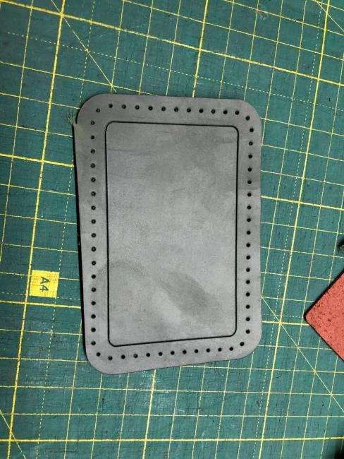

Данил12 0 Жалоба #1 Опубликовано: 12 декабря 2023 Доброе время суток. ситуация такая стоит на 2равере м2 плата. в общем ставлю резку ( окошко в нем еще окошко) то резка отличная то смещается внутрее окно то в лево. Из 10 резов 4 со смещение. Говорю сразу плоттер настроен и там и там. Поделиться сообщением Ссылка на сообщение Поделиться на других сайтах

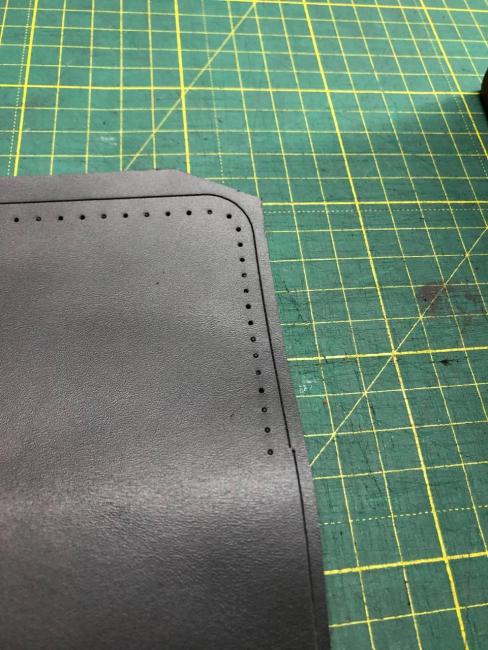

Данил12 0 Жалоба #3 Опубликовано: 13 декабря 2023 то норм режет то вот так. поменял корал на х7. стало лучше но все равно 3 из 10 режет с косяком. Поделиться сообщением Ссылка на сообщение Поделиться на других сайтах
PavelK 1 543 Жалоба #4 Опубликовано: 16 декабря 2023 Похоже на пропуск шагов. На какой скорости режете? Пробуйте снижать. Возможно всё же нужно проверять механику - возможно ремни перетянуты или где-то люфт. Поделиться сообщением Ссылка на сообщение Поделиться на других сайтах Награды пользователя
Данил12 0 Жалоба #5 Опубликовано: 17 декабря 2023 (изменено) Да я все перепробовал. И люфтов нету и с ремнями игрался то натягивал то отпускал. Может быть проблема в проводе который идет от компа? И постоянно вылетает ошибка что гравер отсоединился. Нажимаю повторить и снова идет резка. Или все таки проблема в плате? Изменено 17 декабря 2023 пользователем Данил12 Поделиться сообщением Ссылка на сообщение Поделиться на других сайтах
PavelK 1 543 Жалоба #6 Опубликовано: 18 декабря 2023 17.12.2023 в 17:06, Данил12 сказал: Может быть проблема в проводе который идет от компа? Возможно. Замените на экранированный и максимально короткий. Поделиться сообщением Ссылка на сообщение Поделиться на других сайтах Награды пользователя
