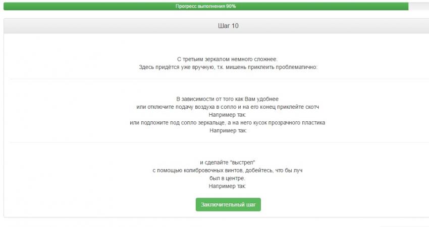

dron4uk 0 Жалоба #16 Опубликовано: 27 июня 2017 (изменено) А так Это Как ???? Изменено 27 июня 2017 пользователем dron4uk Поделиться сообщением Ссылка на сообщение Поделиться на других сайтах
PavelK 1 543 Жалоба #17 Опубликовано: 28 июня 2017 Куда-то делись картинки, проверю на днях. Поделиться сообщением Ссылка на сообщение Поделиться на других сайтах Награды пользователя
dron4uk 0 Жалоба #18 Опубликовано: 28 июня 2017 26 минут назад, PavelK сказал: Куда-то делись картинки, проверю на днях. Спасибо Поделиться сообщением Ссылка на сообщение Поделиться на других сайтах
