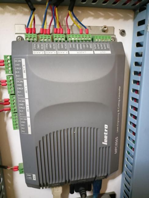

Приветствую! Нужна помощь ... Суть ноут приказал долго жить. Установил Лазеркат5.3 без ключа на др.ноут win7. Драйвер установился по умолчанию 6515. Станок с рабочим полем 900*1400 ушел с треском за концевики. Теперь рабочая зона сократилась примерно на треть. Даже управляя кареткой на самом станке не доходит до нижнего левого угла. Станок покупал б/у в комплекте подогнали RDC6442S-В(EC). Хотел поменять на руиду но схемы разные и как подключать не до конца понятно. Сейчас станок работает на лзеркат5.3 без ключа не видя рабочей зоныт.е. где стоит головка там и начинает резать, масштаб тоже нарушен примерно в 1,6 раза уменьшает чем по факт. Помогите пожалуйста куда копать? искать драйвер менять контроллер?

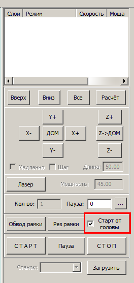

23 минуты назад, EvgenNik сказал:
Это нормально, если активен чекбокс - Старт от головы.
Если галочка снята, старт будет по координатам расположения макета на поле, если макет вылезает за пределы поля, задание в любом случае выполняться не будет.

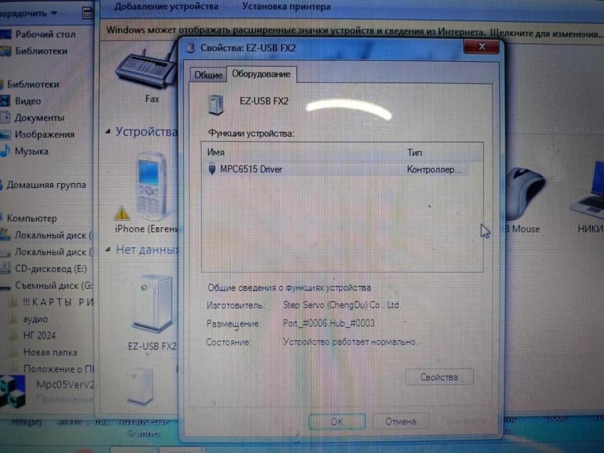

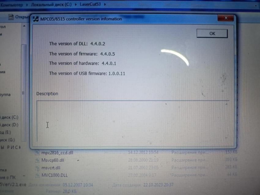

Для понимания ситуации на подключённом станке выполните файлик Mpc05VerV2.1.exe в корне LaserCat53 и скиньте сюда результат.IMG20231105131713.thumb.jpg.caa84ea3aae0f89c79cab363c401a3e3.jpgIMG20231105131827.thumb.jpg.efdbcd89ec446aa955452ad64e5f3358.jpgIMG20231105131723.thumb.jpg.bb3d630f50063c67583a043bbc1413d9.jpg
Вложил фото. Драйвер установлен на ноуте 6515 на станке 6565
С библиотеками всё хорошо, и даже на этом драйвере, контроллер отвечает. Осталось выяснить вопрос с конфиг файлом.
