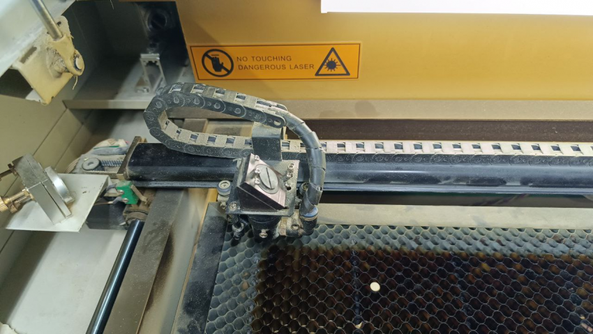

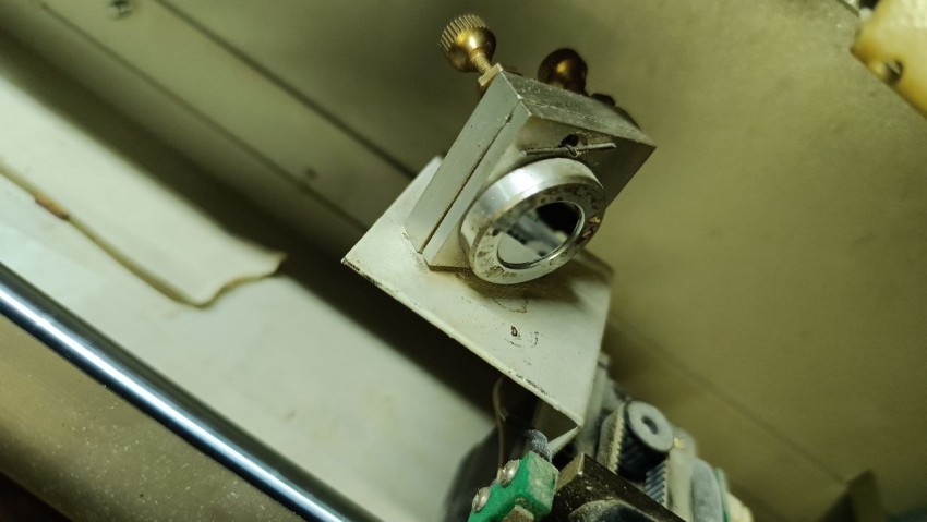

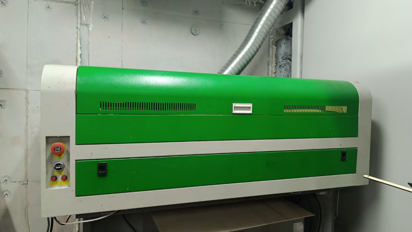

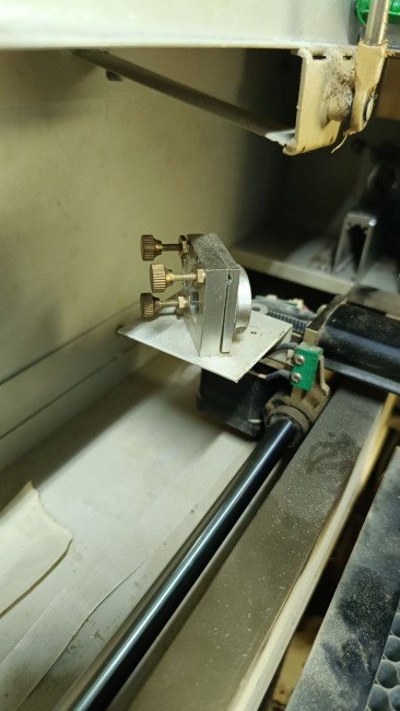

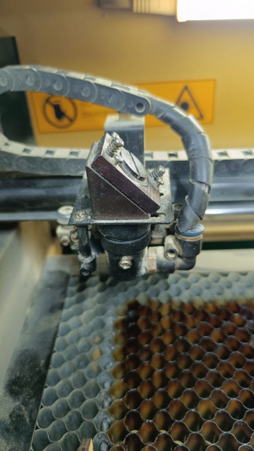

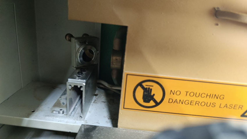

Akorolev 0 Жалоба #1 Опубликовано: 28 октября 2023 Приветствую, помогите с вопросом по переделке. Имеем лазерный станок, изначально был на M2 поставил Ruida, сейчас пришла трубка Reci W2 с блоком, по размерам встать туда должна без проблем. Задался вопросом о замене держателей зеркал и заменой лазерной головы, они видимо допотопного образца и отъюстировать их прямо квест какой то. замена головы повлечет за собой замена механики по Х, в принципе и так ее поменять хотел поставить рельсовую направляющую, а вот дальше у меня затык, не понятно что поставить за место текущей так скажем балки по которой голова катается на то что бы можно было линейную направляю поставить. Думал о конструкционном профиле, но есть сомнения Цитата Поделиться сообщением Ссылка на сообщение Поделиться на других сайтах
PavelK 1 524 Жалоба #2 Опубликовано: 29 октября 2023 28.10.2023 в 05:39, Akorolev сказал: Думал о конструкционном профиле, но есть сомнения Здравствуйте. Ставьте 20х20, рельсу сверху. Но, ИМХО, стоит и по Y сразу ставить рельсовые. Цитата Поделиться сообщением Ссылка на сообщение Поделиться на других сайтах Награды пользователя
