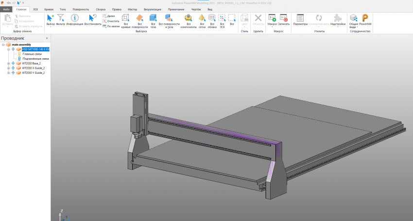

Добрый день.
Нужна помощь в допиливании  постпроцессора под Powermill 2021 и корректной модели станка в Powermill.
Стол неподвижный, обработка только трехосевая, смены инструмента нет.
Есть его трехмерная модель, построенная по обмеру.
Пробовал постпроцессор «! CNCM-3axis», вроде работает, но сам постпроцессор из под станка с подвижным столом,  а у меня стол неподвижный.
Так же на просторах интернетов нашел постпроцессор под блок управления RichAuto DSP A11E, который тоже вроде работает, но уверенности нет.
Есть ли у кого для начала mtd файл под мою кинематику?
_CNC WT2030model.7z DSPA11.pmoptz ! CNCM-3axis.pmoptz
