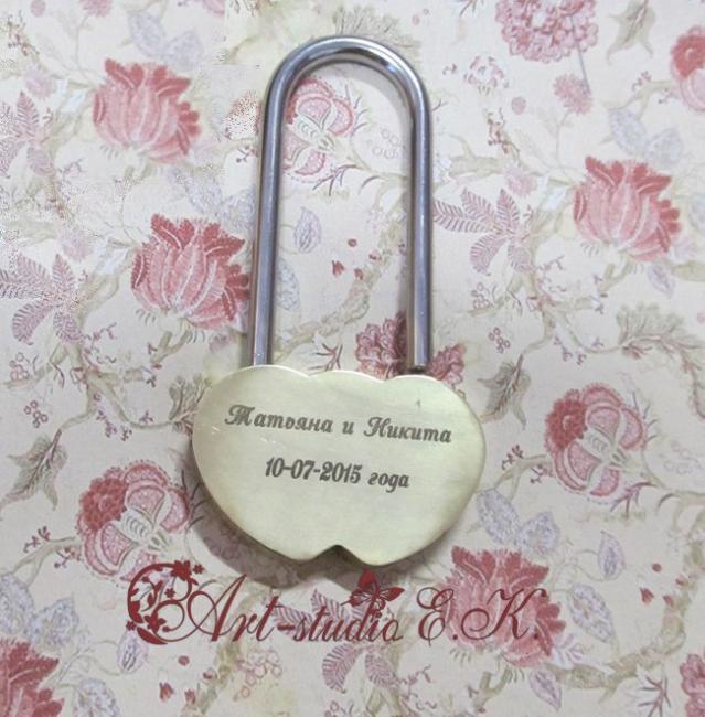

Если речь идет о замках типа такого:
то у них очень тонкий верхний слой желтого цвета, легко снимается шлифмашинкой с диском зернистостью например 1000. А сам замок из обычного белого металла и на него гравировка хорошо ложится с пастой типа LM6000.
Вот гравировка на таком замке с пастой КПТ-8

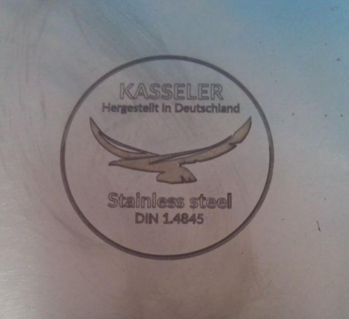

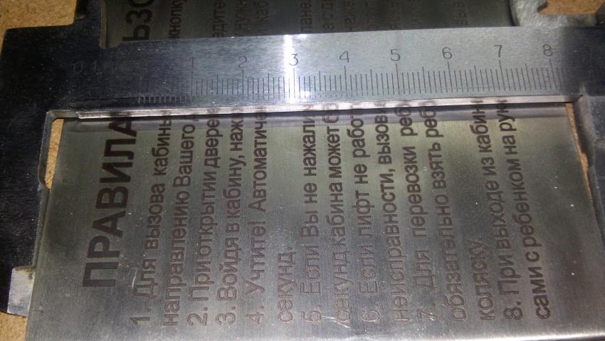

Гравирую партию крышек из нержавейки для домашней коптильни. Труба 40 вт. Первую партию гравировал на КПТ-8, рисунок разбит на линейную и растровую гравировку. Линейную на скорости 10 мощность 72-78%. Растровую скорость 50, мощность 82-86%. Потом взял в Реклабе на пробу пасту для гравировки. Наносил сначала немного кистью, потом распределял губкой тонким слоем. Параметры опытным путем выставил на линейной гравировке скорость 19, мощность 52-58, на растровой скорость 200, мощность 62-68. Гравировка получилась более черной и равномерной, чем с теплопроводной пастой и значительно выросла производительность. Потом выяснилось что заказчику не нужен такой черный цвет. Сначала уменьшил мощность и скорость, потом случайно заметил, что гравировка идет и без пасты серым цветом. Остальную партию сделал без всякой пасты. На зеркальной нержавейке без пасты не гравируется, только на матовой. На первом фото гравировка без пасты, на втором с пастой. Что касается стойкости, пришлось долго тереть наждачной бумагой, но до конца все равно не сошлифовалось. Это с пастой КПТ-8. Ножом ее соскоблить не удалось. А паста от Реклаба ножом соскабливается.
Изменено пользователем art-voyager
